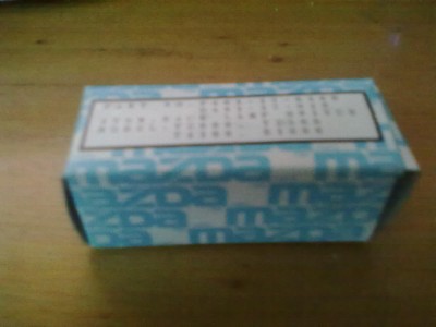

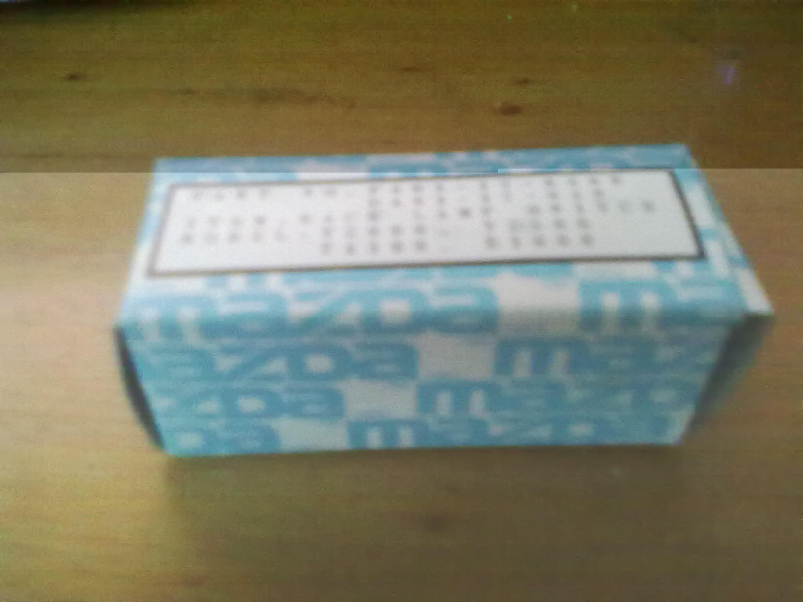

Сегодня зашел в магазинчик по автоаксесуарам увидел датчик заднего хода мазда ценник удивил 16р20к. Купил забил номер который был на коробки выдал оригинал мазда если ждать 30 дней 800р если 10дней 2500р честно охренел. :) на днях буду ставить пробывать. Как раз задний ход не светил может из за датчика.
Еще делал ручник нашел монетку немецкую 1989г :) Собственно вот похвастался. :D
16092011205.jpg [ 119.33 | Просмотров: 15193 ]

это манагеры запятую случайно поставили, наверно цена была 1620р.
Круто! Срочно купи еще десяток-другой и потом шли нуждающимся по сходной цене. Я, наприммер, с удовольствием
таким разживусь! Даже с учетом стоимости пересылки!

http://www.chin-den.com/product.php?p=y ... A&PageNo=0
F401-17-640B /D401-17-640 Вот его номер.
Вроде должен подойти. Если есть нуждающиеся кидайте в личку я вас посчитаю съезжу куплю всем разашлю :) ни разу не занимался этим но думаю ни чего сложного в отправки нет. :D
