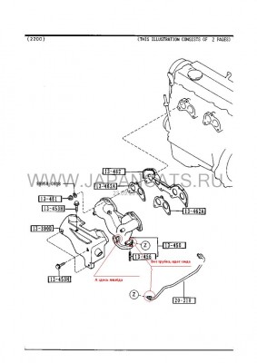

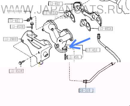

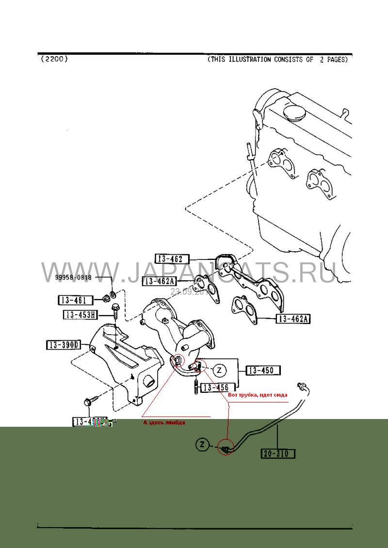

Megavolt-2006 писал(а):
...и на F2 этой трубки нету...
Юра, а чё ента нет то?! На F2 выпуск такой же.
CImage1.JPG [ 79.04 | Просмотров: 13643 ]
23 сен 2011 06:03
Сообщений: 1061
Баллы репутации: 435
SPOT писал(а):
А реально поставить выпускной коллектор от F2?
Паша, на F2 такой же выпуск, как и на FE, Юра слегка заблуждается, говоря, что на F2 нет этой трубки :)
Немного погодя сделаю фотку и выложу :wink:
23 сен 2011 07:30
Сообщений: 1982
Откуда: Одесса
Баллы репутации: 97
Тогда вопрос,куда подключен второй конец трубки?
На FE трубка идет на клапан инжекции,который сидит на корпусе воздушного фильтра.
На F2 вроде бы этого клапана нету(или есть :D ),у Паши кажется стоит корпус воздушного фильтра без энтой байды от F2.
SPOT писал(а):
Я поставил там бутерброд из паронита и двух монет
Паша,паронит там может прогореть,нужно ставить медную прокладку,можно из медной фльги в 5-10 слоев,зависит от толщины фольги.
23 сен 2011 08:32

Изображениепосмотрел бы куда идёт. машина не под рукой.

На F2 второй конец этой трубки входит во впускной коллектор и через длинный внутренний канал коллектора соединяется с клапаном ЕГР, около первого цилиндра.

Сообщений: 1982
Откуда: Одесса
Баллы репутации: 97
Вот блин узкоглазые :D ,у одной и той же трубки на разных моторах разное предназначение.
Я по наивности думал,раз нету клапана инжекции на воздушном фильтре,значит и трубки не должно быть,кстати в воркшопе нету ни слова,ни картинки за эту трубку :)
Век живи,век учись :D
