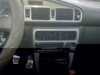

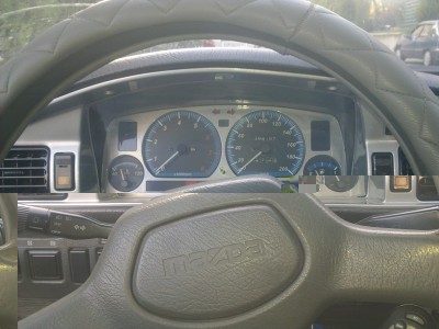

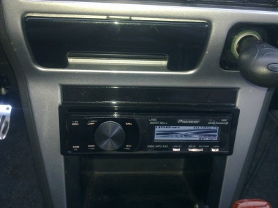

Всем доброго времени суток. сегодня наконец собрал тарпедо. вот что получилось.
