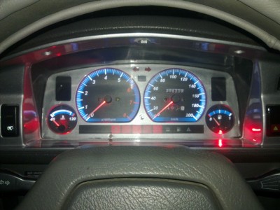

Всем доброго времени суток. сегодня наконец собрал тарпедо. вот что получилось.
покаж фотку приборки ночью с подсветкой

lucky ничего более менее цивильно, интересно сколько краска продержится.

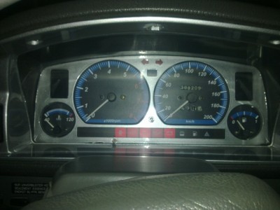

gruzdev_f писал(а):
Фото делал со вспышкой
надеюсь долго.красил машинной краской и лаком покрыл несколько слоев.

lucky. А ночью глаза не напрягает отражение и блики на стенкох приборной панели? Мне кажется лаком не стоило покрывать,а наоборот оствить краску матовой. Визуально вид днем мне нравится, а вот при длительной поездке ночью, я думаю напряжно будет для глаз.

lucky
Ну зачем со вспышкой? Без вспышки было бы всё гораздо понятней и не возникало лишних вопросов, типа не сильно ли ярко, не бьёт ли в глаз? А вообще молодец! Сам сделал то что нравится.

kot-m писал(а):
lucky. А ночью глаза не напрягает отражение и блики на стенкох приборной панели? Визуально вид днем мне нравится, а вот при длительной поездке ночью, я думаю напряжно будет для глаз.
+1!Часто приходится ездить в тёмное время суток-яркий свет на панели реально раздражает,поэтому всегда убавляю яркость на панели.А "для показать"выглядит супер!
Светит ярко, но мне глаза не слепит.

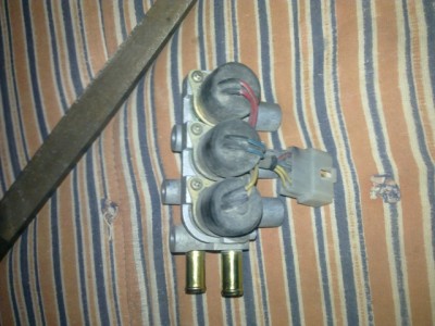

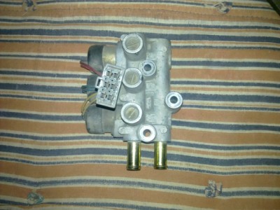

ещё хотел спросить это что такое?
0309.jpg [ 129.24 | Просмотров: 18418 ]
0308.jpg [ 129.69 | Просмотров: 18418 ]
это тройной клапан
один соленоид управляет повышением оборотов при повороте руля, второй срабатывает от мозгов при проседании оборотов от электронагрузки, а третий срабатывает прив ключении кондиционера(если есть, если нету то не задействован)
из под ДЗ идёт трубка, на конце её разветвление, один конец идёт на клапан прогревочных оборотов, второй конец на вот этот клапан.
