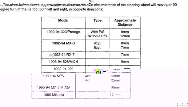

интересная картинка
.jpg [ 23.83 | Просмотров: 4741 ]
описано на сколько миллиметров повернётся внешний край рулевого колеса если повернуть тягу рулевого наконечника на 90 градусов.
а если косяк больше чем на 30 мм то переставить руль )
