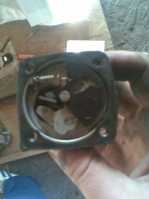

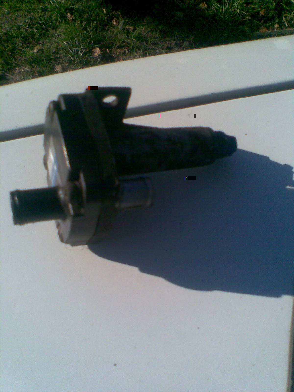

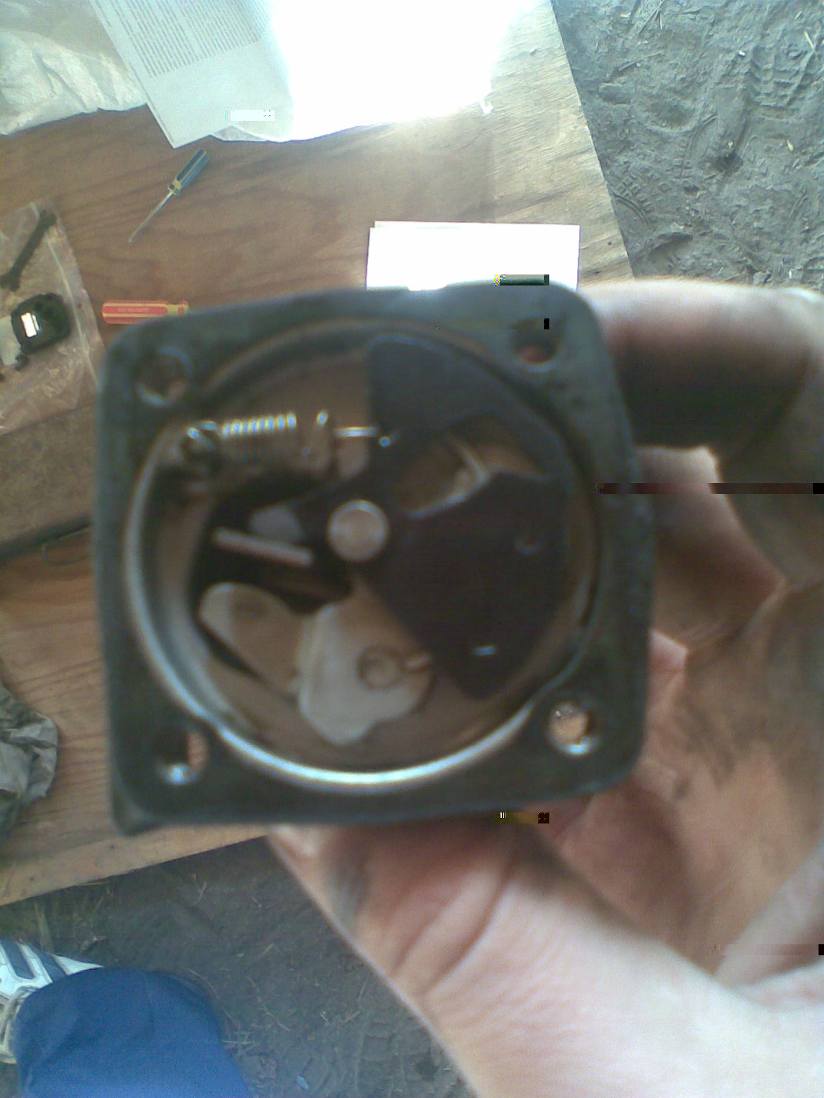

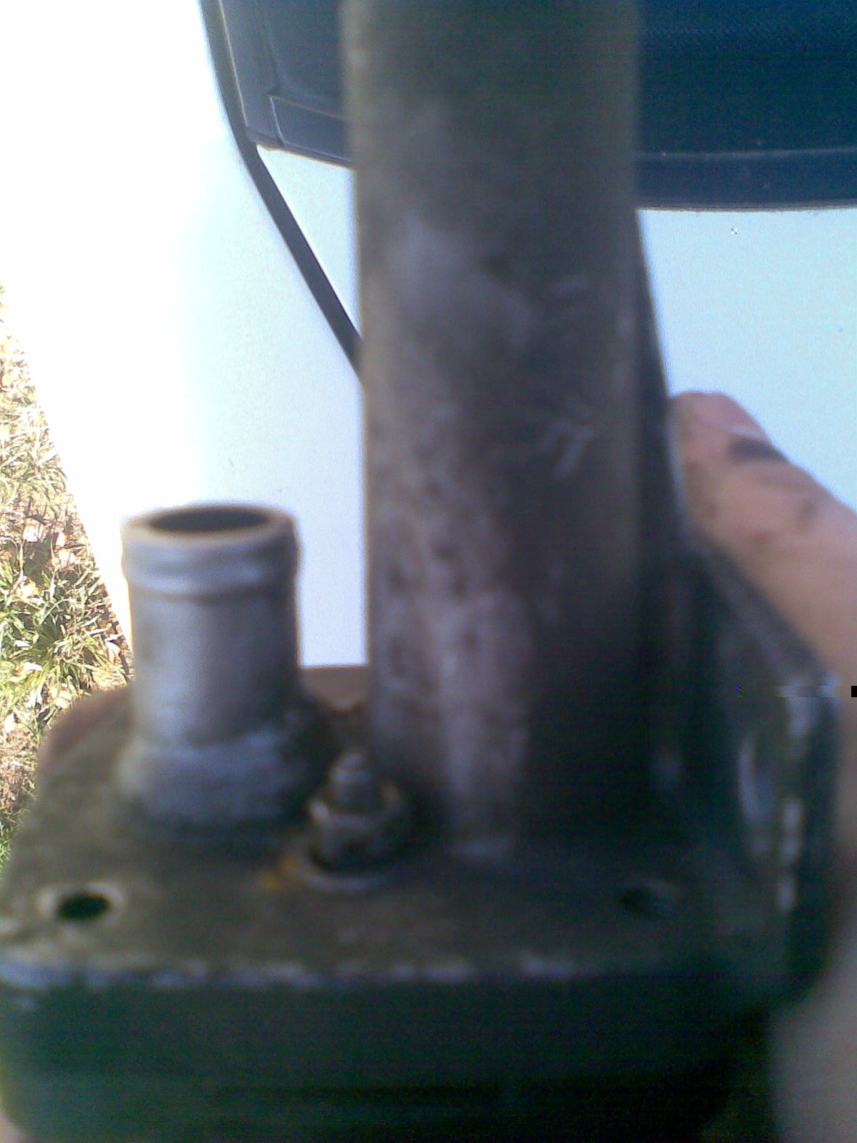

Ребят полскажите что это такое, как это точно называется, для чего нужно и что это за винт?!

Monsters
"прогревочный" пневмоклапан.
воздух в обход ДЗ пускает, по мере прогрева (в основании пластины спираль + тепло от блока) закрывается.

Вот винт крутить не надо. А вообще по GDшке тут много интересного есть http://www.mazdaservice.com.ua/index.php?id=16
