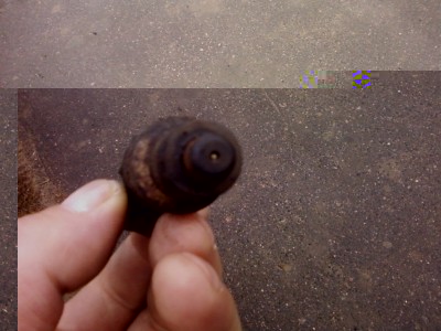

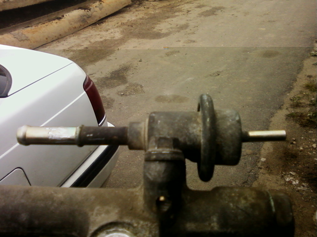

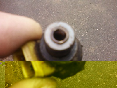

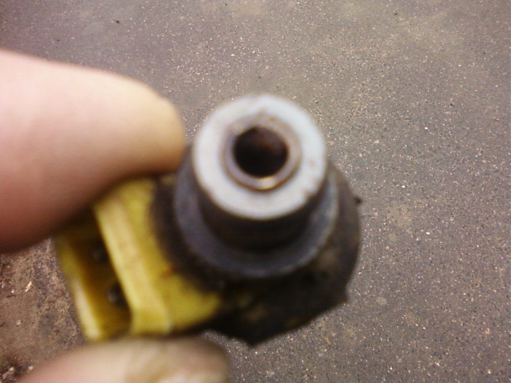

09 окт 2011 16:42
Сообщений: 613

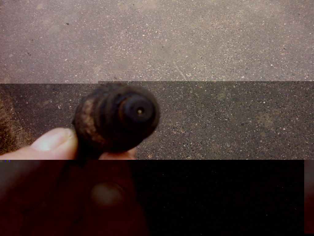

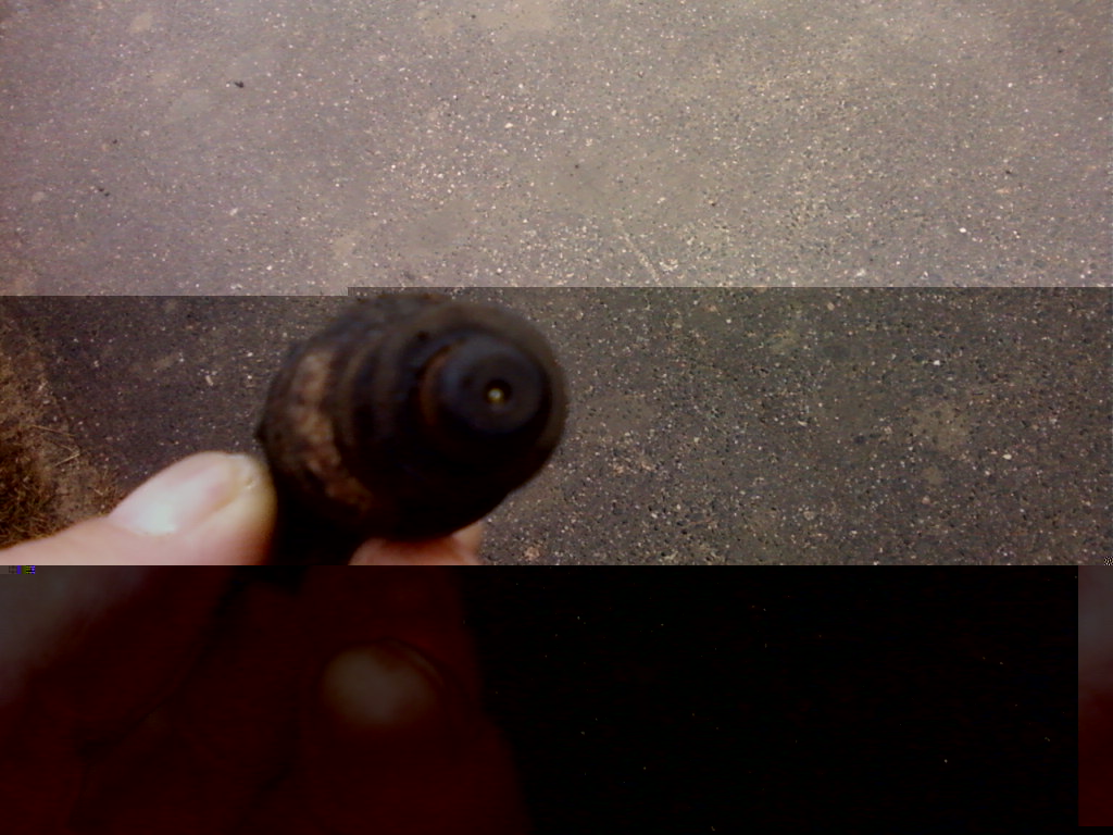

Йес!!!Завелась моя масяня!И полетела ещё лучше!А причина была(хз,не знаю как называется) в клапане,который перепускает бензин в обратку.Теперь я знаю,что маськи у нас всеядные.То,что было в форсунках после заливки палёного бензина...полный писец.Но,ведь ехала!И если-бы не клапан,ехала-бы дальше!!!Фотки ниже.
Комментарий к файлу: Вот этот зловредный клапан!
-0061.jpg [ 133.83 | Просмотров: 14877 ]
Комментарий к файлу: Грязь
-0058.jpg [ 176.86 | Просмотров: 14877 ]
-0057.jpg [ 153.17 | Просмотров: 14877 ]

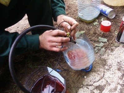

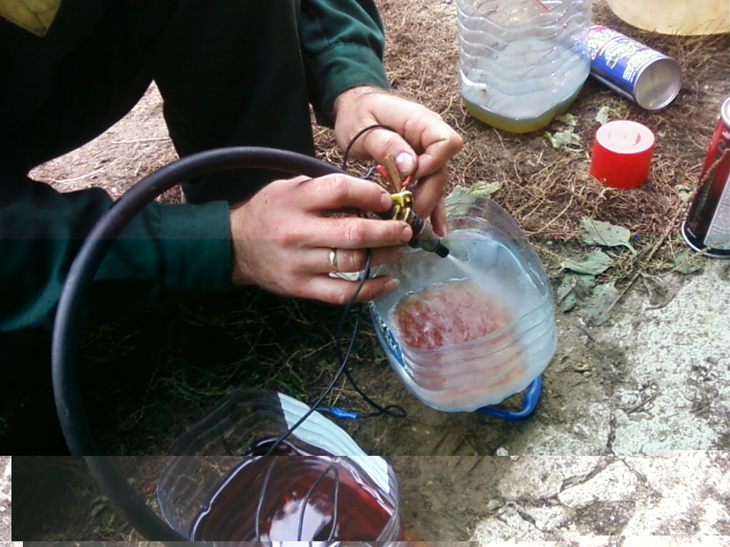

09 окт 2011 16:47
Сообщений: 613
И ещё пару фоток(все с телефона,так что,экскьюз ми :) )Позже выложу видео о промывке форсунок на ютюбе.
Комментарий к файлу: Промывка форсунок смесью бензина и жидкости для промывки форсунок
-0059.jpg [ 193.96 | Просмотров: 14881 ]
09 окт 2011 16:58
Сообщений: 613
Вот здесь видео ,как промывали форсунки.Качество не айс,просим прощения :) http://www.youtube.com/watch?v=3HM5iyE9hZ8

Антиквар писал(а):
Йес!!!Завелась моя масяня!И полетела ещё лучше!А причина была(хз,не знаю как называется) в клапане,который перепускает бензин в обратку...
Этот клапан и есть регулятор двления (через него избыток сбрасывается в обратку)
09 окт 2011 20:56
Сообщений: 613
Corsair_70 писал(а):
Теперь я уже понял :)
