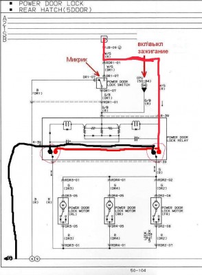

Megavolt-2006 писал(а):
Любопытство победило :D ,залез я таки в этот блок управления ЦЗ с таймером :)
По ходу он должен стоять у всех,после его отключения ЦЗ перестал работать.
Сигнал на таймер о вкл\выкл зажигания приходит на него судя по схеме отсюда: download/file.php?id=7846 download/file.php?id=7847
На схеме видно только три актуатора,четвертого в водительской двери нету.
у меня аналогичная приблуда (только заглушка с дырочками белого цвета), без неё ЦЗ аналогично не работает.
но при включении зажигания у меня замки не двигаются. :(
где спрашивается искать тот провод вкл зажигания...?
и ещё, на схеме должно быть 5 актюаторов, 4 двери и багажник :) это больше похоже как для 3 дверного кузова схема.
и микрика должно быть ДВА! в крышке багажника тоже микрик, чтобы достать из багажника шмотки, закрыть замок и уйти не топая до водительского замка.
попутный вопрос
при установке сигнализации 2 конца на замки от сигналки можно цеплять на 2 выхода из этого блока?
он же вроде как импульсно подаёт напряжение разной полярности чтобы замки закрылись/открылись и к нему можно параллелить сигналку.

gruzdev_f писал(а):
...но при включении зажигания у меня замки не двигаются. :(
он приходит на компьютер (50-84), который уже и управляет этим блоком
кому "должно"? у меня, например, багажник надо за "веревочку" дергать и нет там никакого актюатора...
а про водительскую дверь уже писали - это тоже опция
gruzdev_f писал(а):
попутный вопрос
если правильно согласовать режимы работы, то почему нет? надо только подумать возможно ли такое
правильное согласование с конкретной сигнализацией...
компьютер в смысле блок управления свистелками и перделками или всётаки главный мозг?
сигналка умеет выдавать на 2 провода нужный импульс нужной полярности длинной 1 секунду для управления обычным актюатором.
всё никак не сподоблюсь установить...

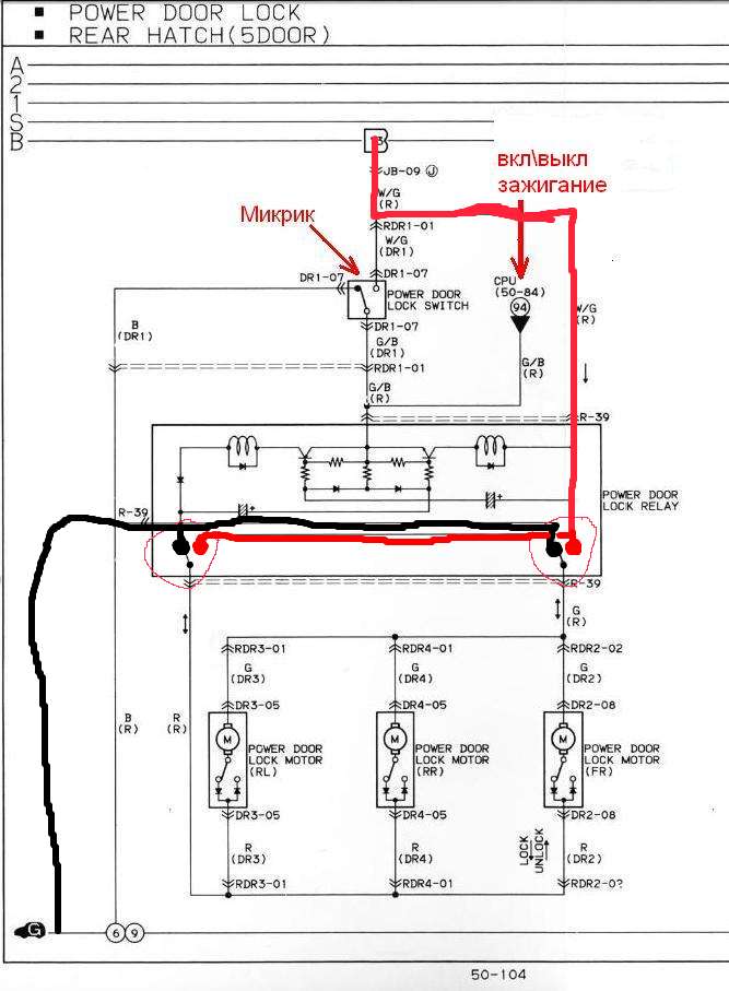

gruzdev_f писал(а):
ну или сам тогда провод в замок зажигания брошу.
Угу и спалишь актуаторы :D ,нужен короткий импульс
если внимательней посмотреть на схему...
видно что короткие импульсы на актюатор подаёт сам этот блок/таймер, а вовсе не компьютер.
если контакт перещёлкивается в микрике (слева направо перекидывается судя по рисунку) то блок отслеживает изменение уровня на входе с постоянного нуля на постоянный +12 и подаёт импульс на актюаторы. именно смену уровня, если туда подать импульс то будет 2 смены уровня снчала с 0 до 12 а потом обратно с 12 до 0 и блок просто напросто отработает 2 раза =)
длительность импульса на актюаторы никоим образом не зависит от внешних факторов, лишь от ёмкости конденсаторов внутри блока.
вот картинка для вникания в принцип.
4a31d9d76da4.jpg [ 69.06 | Просмотров: 16116 ]
в нормальном состоянии оба провода актюатора обеими релюшками в блоке замкнуты на землю.
когда срабатывает блок то один из контактов перещёлкивается на... плюс! чтобы на одном проводе актюатора был плюс, а на втором минус.
когда блок срабатывает? когда микрик переключает вход блока с земли на... тот же самый провод JB-09 по которому идёт идёт питание для актюаторов.
следовательно в том проводе всегда должно быть напряжение +12 вольт (даже при выключенном зажигании) чтобы срабатывание микрика отслеживалось.
следовательно в одном стабильном положении на вход блока подаётся ноль постоянный, а в другом положении +12 постоянно.
и если я подключу управляющий вход блока на замок зажигания то ничего необычного не произойдёт :)
хотя конечно надо бы разобраться почему туда не идёт сигнал в штатном режиме...

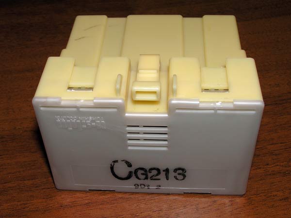

Читать посты нужно внимательней
я внимательно читаю, но некоторые отдельные личности, вносят смуту. %)
на фотке блок который пищит противно когда забываешь фары погасить, и это далеко не компьютер.
на приведенной тобой схеме "блок который пищит противно когда забываешь фары погасить" обозван как CPU и в воркшопе
он фигурирует как Central Processing Unit. А то, что ты, судя по всему, называешь "компьютером", мы обзываем "мозгом"
или ECU. Да, он тоже компьютер, но сугубо специализированный - управляющий впрыском. Учи, Федя, матчасть и
жаргон... А то запутаешься в терминологии...
