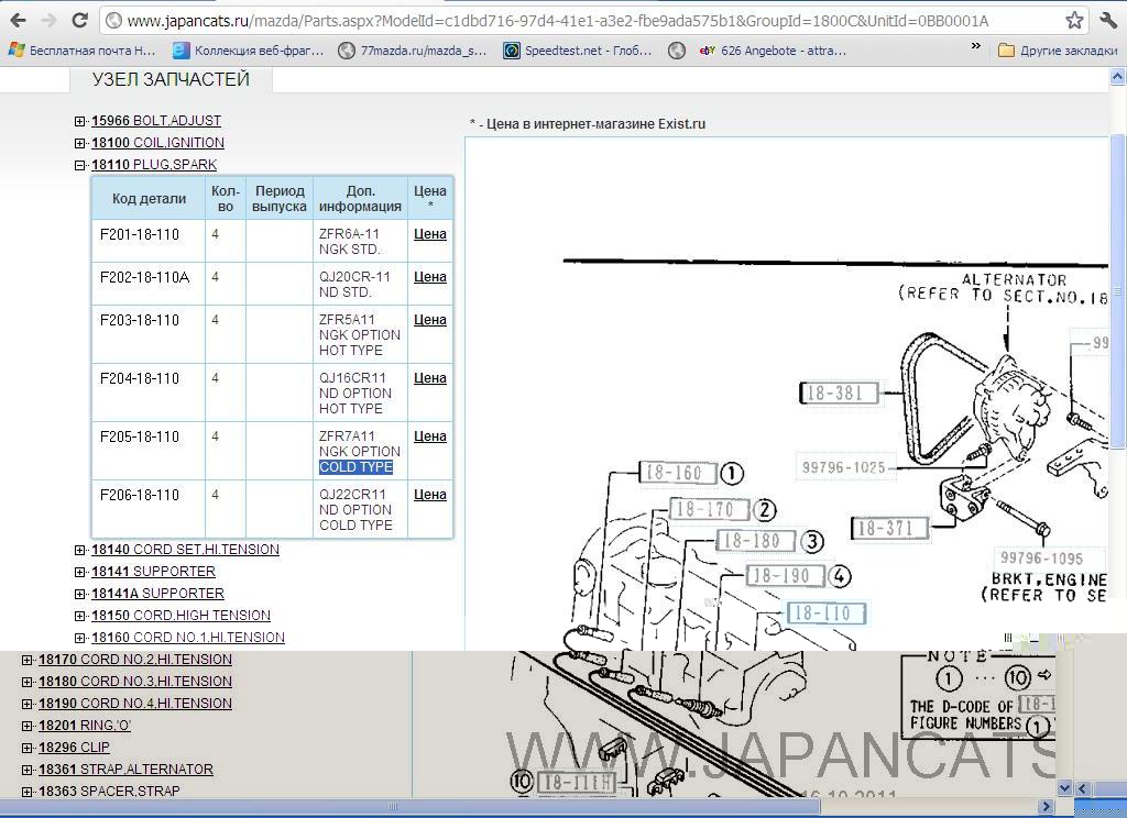

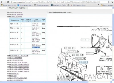

Ради интереса посмотрел какие варианты свечей мне пропишет экзист.
Комментарий к файлу: что такое HOT TYPE и COLD TYPE. Понятно что горячий и холодный тип но в чем разница?
2.JPG [ 129.76 | Просмотров: 17553 ]

Corsair_70 писал(а):
Вот даные из моего мануала (где четко указан двигатель 2.0i):
Я присмотрелся и к графе 2.2 . Те артикулы (я про дензо) что на картинках экзист не относит к моему двигателю.
626 GD coupe

intenser писал(а):
Хм, интересно..... Ок, а можешь в japancats.ru ввести свой VIN-код, и посмотреть, какие свечи по каталогу тебе отфильтрует?
Юра уже запостил таблицу, а я только добавлю, что склонен этому верить, хотя Джапанкатс и не безгрешен...
Он, например, утверждает, что у меня сзади не диски, а барабаны... со всеми вытекающими...
ага, я тоже посмотрел и удивился! в экзисте они на 20% дешевле, чем я покупал на рынке...

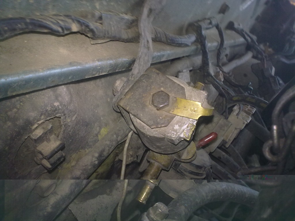

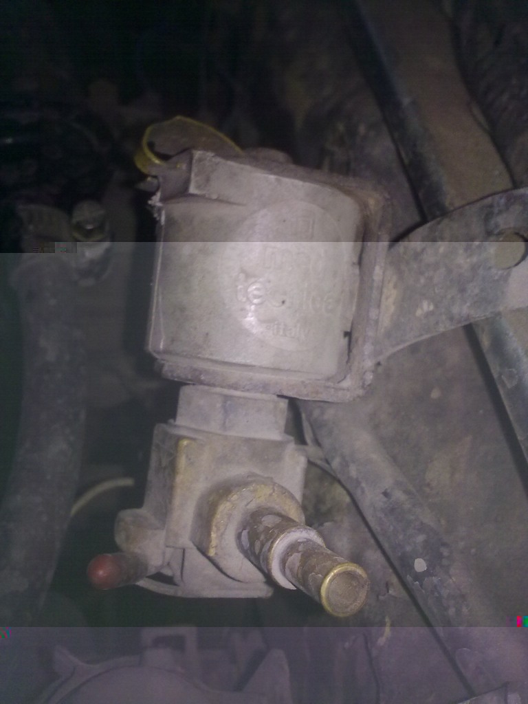

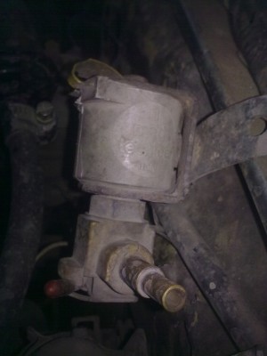

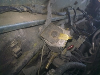

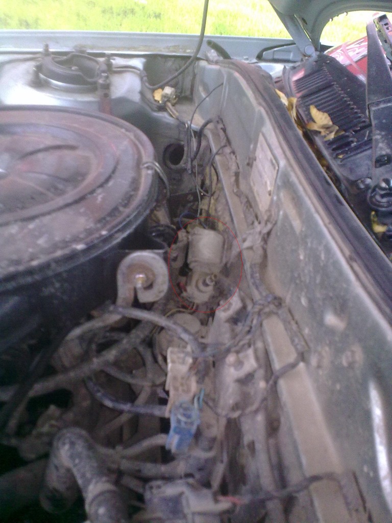

Ребят , подскажите что это за штука и зачем она нужна?
Раньше через нее шел поток бензина, сейчас вместо нее подсоединен обычный фильтр.
161020111574.jpg [ 185.15 | Просмотров: 17521 ]
161020111573.jpg [ 112.44 | Просмотров: 17521 ]
161020111572.jpg [ 157.4 | Просмотров: 17521 ]
выглядит как элетроклапан...
мб какаята часть противоугонных ухищрений
может ли он влиять на расход топлива?
