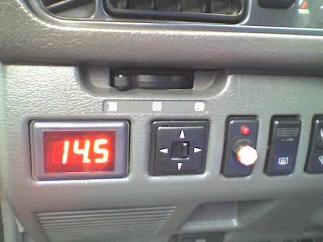

Юра, как лучше проводку под капот с салона вывести? Купил похожий,хочу поставить.
11.jpg [ 49.33 | Просмотров: 22662 ]
