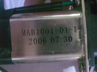

Стиль езды умеренный, спокойный. Только после как tofu поднял тему про сцепление и ее развитие, задумался над событиями которые пошли после установки комплекта VALEO. Хотя может дело в главном цилиндре.

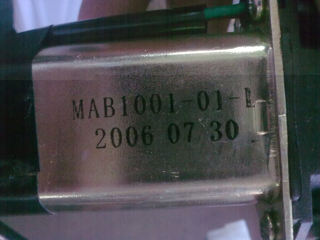

Не помню уже, кто то спрашивал про стеклоподъемники, что стекло поднимается только с помощью. Вылечил я заменой моторчика стоимостью 600 рэ. не понятно от чего. Случайно увидел на рынке. Подошел 1:1. Продавец и сам не знал от чего они.
Комментарий к файлу: вот артикул который ни где не бьется.
1499.jpg [ 122.5 | Просмотров: 17797 ]

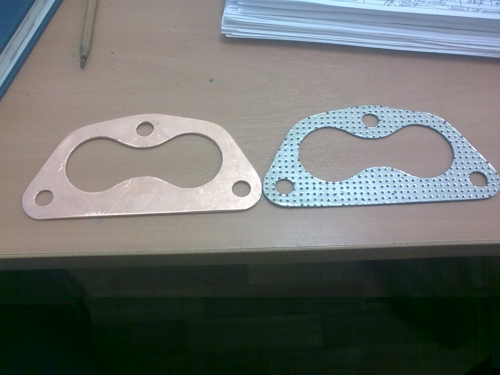

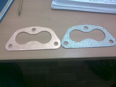

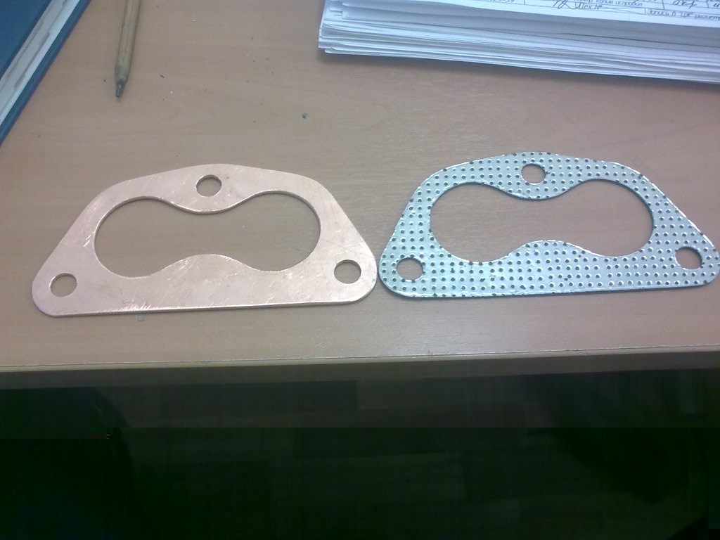

В воскр. заменил прокладку между коллектором и приемной трубой на медную толщиной 2 мм. Те что предлагает экзист моментально прогорают, эта четвертая за год.
1539.jpg [ 90.71 | Просмотров: 17799 ]

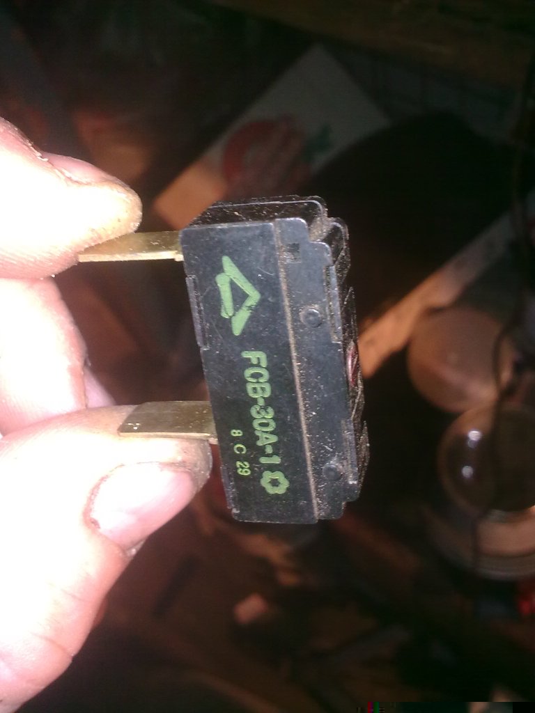

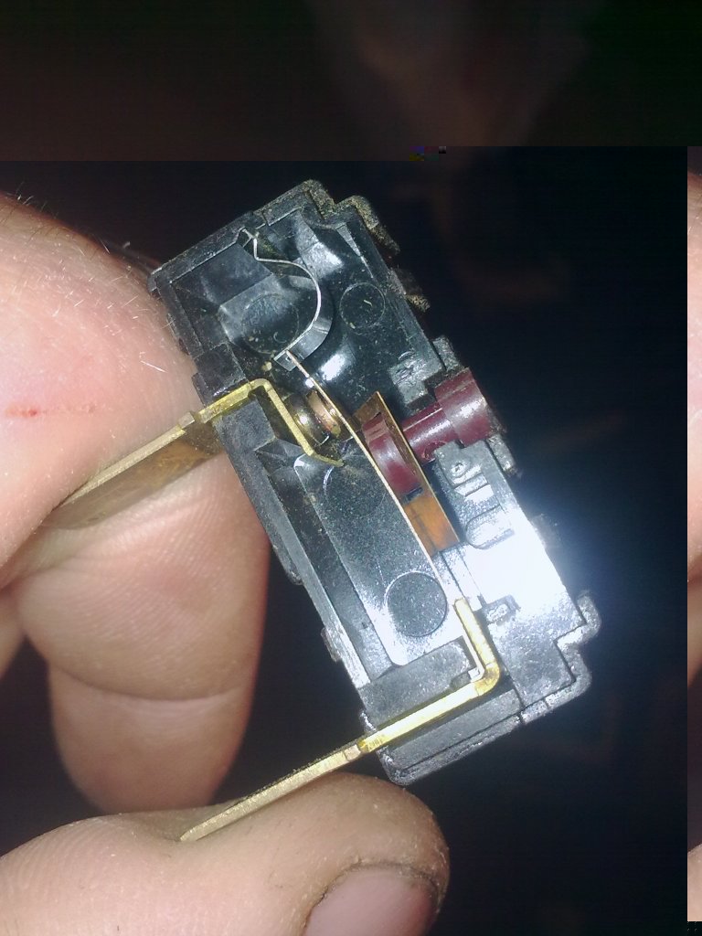

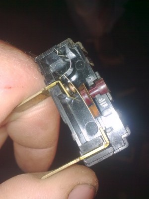

Юр, что это за реле?
1504.jpg [ 76.72 | Просмотров: 17802 ]
1501.jpg [ 105.95 | Просмотров: 17802 ]
626 GD coupe
24 окт 2011 20:58
Сообщений: 1982
Откуда: Одесса
Баллы репутации: 97
Больше похоже на микровыключатель(который в водительской двери живет).
Где сей дэвайс установлен?
Serg Держи. :)

24 окт 2011 21:01
Сообщений: 658
Откуда: Ярославль
установлен рядом с блоком предохранителей который слева водительских ног
626 GD coupe
Так это ж не реле. Это, кажется, 30-амперный автомат и есть...
24 окт 2011 21:06

Corsair_70 писал(а):

Serg писал(а):
Здорово. А в чем его функция? Это я так просто интересуюсь. Ликбез знаете ли.
Насколько я помню, это предохранитель обогрева заднего стекла.

Сообщений: 1163
Откуда: Тверь
Автомобиль: 626 GD FE 2.0i
угу, причём восстанавливаемый, когда срабатывает то пипка торчит из корпуса
её можно назад нажать и восстановить.
у меня из экзиста прожила 2 дня.
очистил половинки оставшиеся, замазал рекламируемым тут в теме герметиком высокотемпературным, и сжал посильнее
вроде как вторую неделю езжу нормально...

gruzdev_f писал(а):
у меня из экзиста прожила 2 дня...
Камрады! Вы бы лучше писали конкретного производителя. Или вы оригинальные ставили? А то, что в Экзисте наверняка
есть дерьмо - это давно известно, но должны же быть и нормальные/хорошие... А фольга за 3 рубля - это и есть фольга
за 3 рубля...
