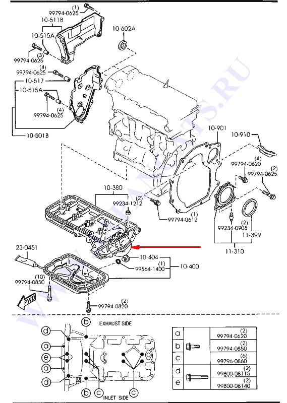

Сергей S А ты точно уверен что не надо снимать коробку,на движках GE совсем все не так.Есть опыт разборки GF у Ивана Вятских так вот там прописано что нужно ,только конкретно не написано совсем снимать или только сдернуть чтоб подлезть.Вот я и интересуюсь ктонибуть делал эту оерацию сам. :gost:
Честно говоря не уверен. Сужу только по той инфе, что ГЕ и ГФ принципиально в конструкции мало чем отличаются.

Александр 626, Напиши в личку playboyilya. Он вроде как делал капиталку ГФ
Пысы. А где ты увидел что надо снимать коробку???? Специально перечитал- не нашёл!!
Снимается кожух с маховика и через проточки в маховике (покрути-увидишь) выкручиваются болты. Ты можешь это проверить и не разбирая движок за 5 минут. С любой ямы.

А вот твой движок. Красной стрелкой я показал на два отверстия в поддоне, через которые откручиваются болты. Взято с экзист http://www.japancats.ru/mazda/details.a ... d=CA60000B
