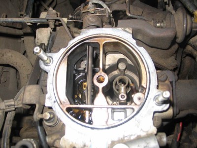

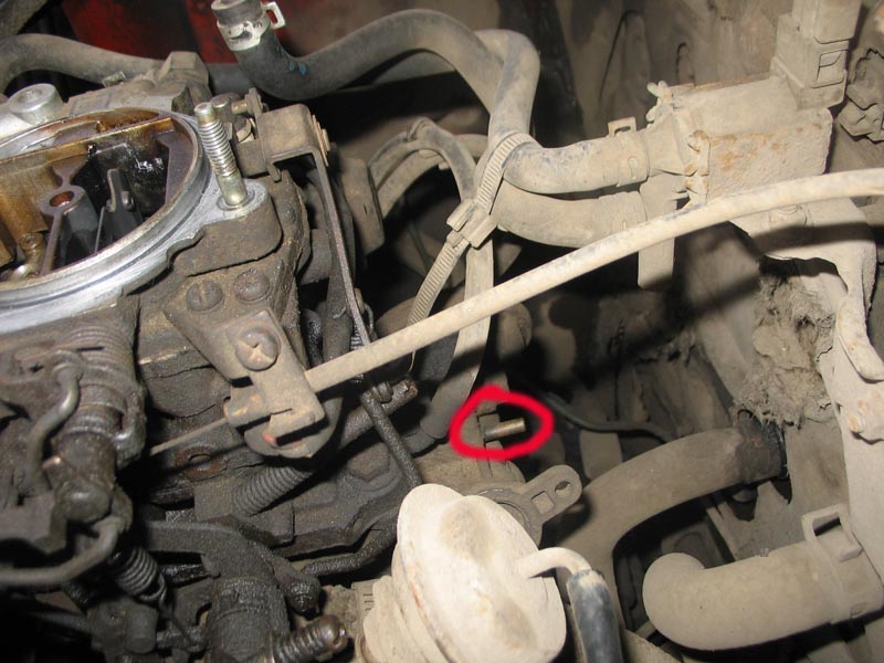

Снова снял корпус воздухана. Карб снять не смог (т.к к одному болту головкой подлезть не смог), а накидной ключ был слишком длинный. НО!!! Еще раз осмотрел все штуцеры, нашел штуцер незаглушенный, он очень сильно подсасывал воздух!!! При его затыкании двигатель сразу стал лучше работать. Нашел старую фотку своего карба и увидел на нем заглушку (она слетела). Вот скорее всего из-за этого и были глюки с машиной. Штуцер я заткнул.
Посветил фонариком в карб, он на удивление чистый из нутри. Фото прилагаю.
Решил пока протестировать машину и карб не снимать. А завтра я закажу рем комплект карбюратора (все прокладки и резинки, игольчатый клапан и т.д), стоит проде рублей 900 на екзисте, но ждать дней 6.

штуцер заткнул прально
а на нижнем фото в первичной камере диффузор вроде как в смоле

Загрязнения есть, но они не такие сильные т.е явно грязи а карбе нет. Да и работает он хорошо без провалов. Расход в норме.
В общем поезжу и посмотрю. В любом случае рем комплект закажу на карб и уже смоло смогу его снимать.
