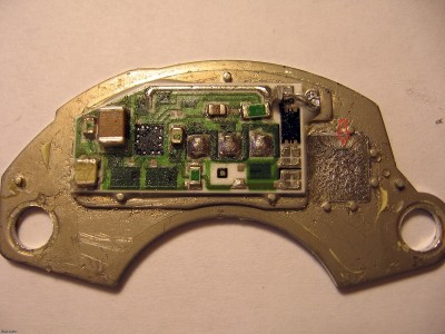

На вскрытом коммутаторе кроме транзистора оторвана еще и управляющая мс. Изначально, судя по (стрелка) был пробит транзистор. Схема с внешними элементами работать не будет,ибо есть лажа. Управление ключевым транзистором прямо с индуктивного датчика? %)

dima-rss писал(а):
Corsair_70
Megavolt-2006
ты имеешь в виду тот квадратик, который виден на последних снимках? Таки да, он тоже оторван, но не мной. По крайней
мере, я не заметил когда мог его оторвать. Все внутренности были заполнены липкой желеобразной прозрачной
субстанцией (остатки которой видны на фото ввиде ряби), но ее я выковыривал аккуратно. Вообще этот квадратик не
очень похож на микросхему. Я вообще затрудняюсь его идентифицировать.
Вот скоро отправлю эту тушку Юре, пусть он развлекается! Сегодня воткнул новый коммутатор, сел и поехал!
Это было ОЧЕНЬ приятно! Ура, товарищи!!!
Юра, тушку постараюсь отправить на днях. Сегодня на почте было ну очень много народа...
Кстати Мобилетроновский коммутатор приехал с собственной катушкой! Я правда ее не стал ставить, оставил родную,
но это тоже было приятно! Теперь есть еще и запасная катушка! Скоро выложу сюда фотки, пока нет времени,
надо бежать...

Corsair_70 писал(а):
ты имеешь в виду тот квадратик, который виден на последних снимках? Таки да, он тоже оторван, но не мной. Вообще этот квадратик не очень похож на микросхему. Я вообще затрудняюсь его идентифицировать.
Саша,я же тебе в личке писал что микросхема оторвана,приложи ее к "тушке" если еще не потерял :)
Поздравляю,значит диагноз был правильный.
