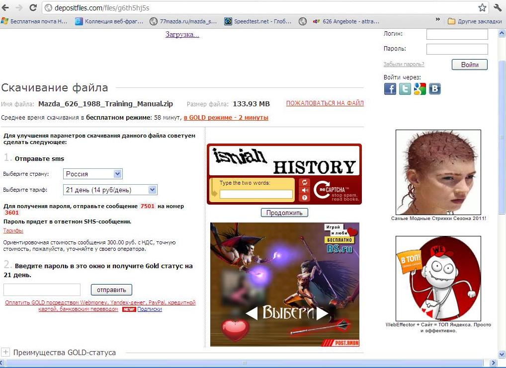

30 окт 2011 14:52
Сообщений: 658
Откуда: Ярославль
ребят подскажите как качать? viewtopic.php?p=589292#p589292
Куда нажимать?
.JPG
.JPG [ 125.26 | Просмотров: 15337 ]
626 GD coupe
30 окт 2011 15:06
Сообщений: 2855
Откуда: СПб, Пушкин
Баллы репутации: 75
Serg писал(а):
ребят подскажите как качать? http://www.mazda-auto.ru/viewtopic.php?p=589292#p589292
Куда нажимать?
Видимо в желтое поле ввести два слова, криво написанных над ним черным цветом и нажать "продолжить"
Хотя интересно... у меня почему-то не просит вводить слова... Просто часы оттикивают минуту и дает кнопку "скачать"...
Дополнение.
Все, разобрался. Это только в интернет-эксплорере такая фича. В си-манки слова не спрашивает...
