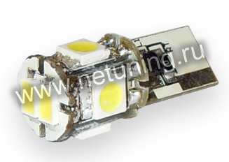

Megavolt-2006 писал(а):
Решил поэкспериментировать с диодами,купил мощные на три кристалла с подходящим цоколем.
это не мощные, это наоборот слабые.
мощные примерно так выглядят =)
49b.jpg [ 8.12 | Просмотров: 5357 ]
там 4 таких светодиода и светят они во все стороны. плюс 2 мелких в торце. мощность 0.7 ватт
но и стоят под 200 рублей штука...
Федор,те светодиоды что ты показал,в приборку не годятся(там не нужно столько света :D ),их ставят в фары вместо лампочек габаритов :)
Вот результат моих экспериментов,света достаточно,НО пропадает красная зона,плохо видно стрелки,и сильно насыщенный зеленый свет режет глаза.
После замены почерневших от времени лампочек и чистки стекла,меня вполне устраивает штатная подсветка лампочками с зелеными "гандончиками" :D ,если уж и переделывать на светодиоды,то нужно всю подсветку менять кардинально,практической пользы от этого не вижу,терять на это время нету желания.
