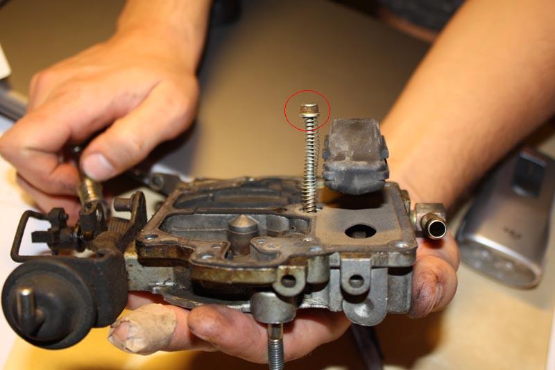

Итак, снял я крышку карба.
Долго мучался снимать тягу с поршня насоса ускорителя (неудобно с фонариком).
В итоге обнаруже, что на поршне насоса ускорителя порвана манжета (может я ее порвал), но скорее всего от старости. (она в рем комплекте есть?).
Прокладка конечно треснула (но не криминально).
еще одно уплотнение выделил (на грузике насоса ускорителя). Там тоже резинка вся потрескалась.
Думаю 100% все глюки из-за карба. В нутри нагар сильный. (Поэтому так машина после плохого бензина тупила).
Теперь нужно дождаться рем комплекта и все менять. В таком состоянии думаю даже смысла собирать нет. :cry:
И еще 100% придется снимать карб с движка. Т.к чистить нужно его полностью. А на улице не удобно.

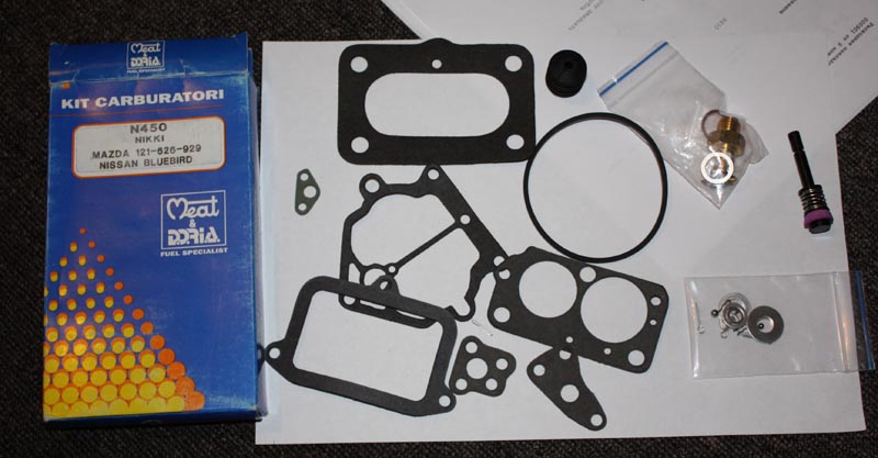

Сегодня забрал рем комплект, а он от другого карба:( А там даже ускорительный насос был.
Теперь если буду заказывать рем комплект через Exist, сразу предупрежу, что бы привезли именно для этого карба.
+ нужно выяснить, будет ли в рем комплекте ускорительный насос т.к при желании его можно сразу заказать (рублей 500 стоит), но ждать тоже дней 9.

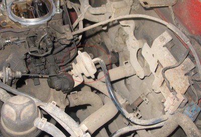

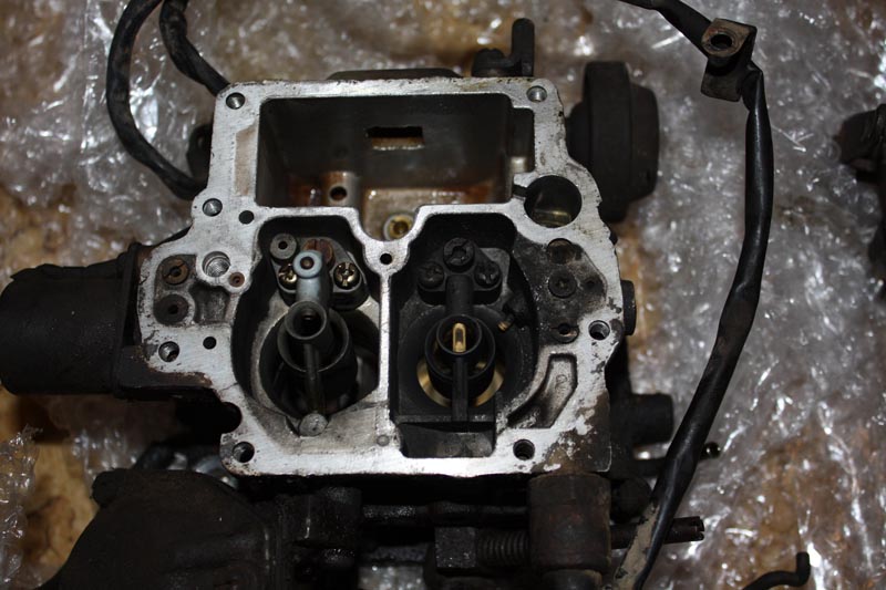

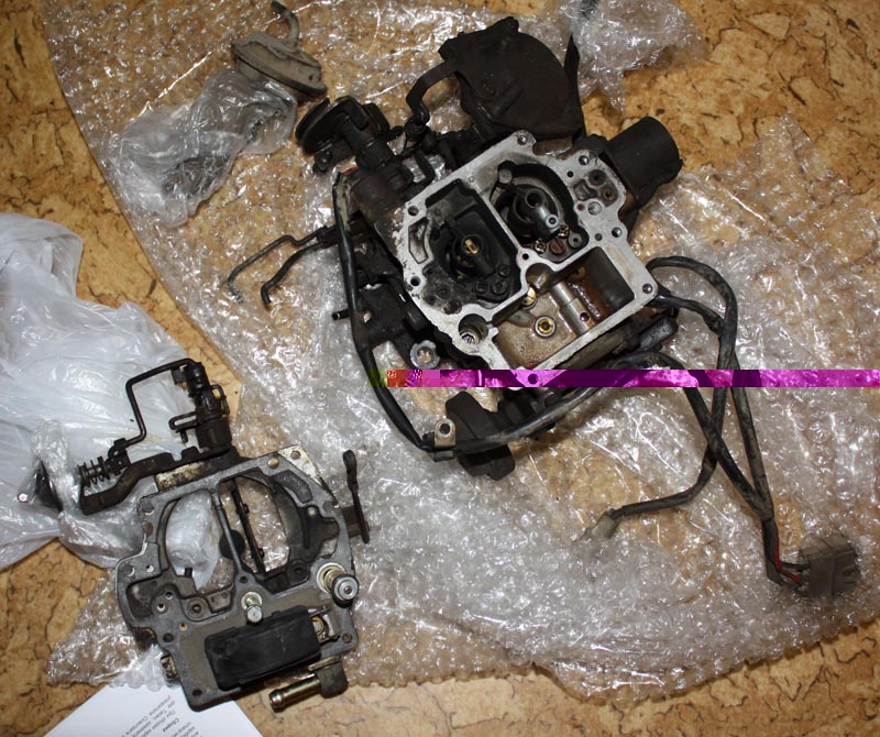

Только что пошел и снял окончательно весь карб (все шланги заткнул, замотал пол капотом и т.д).
Для начала я думаю стоит почистить сам корпус карба (закрыв тряпкой верх и низ), далее выкрутить жиклеры и все каналы прочистить.
Стоит ли разъединять нижнюю(дроссельные заслонки) и среднюю половинку карба?
Завтра попробую одному мастеру позвонить (еще 1 место нашел, вроде у него цены не высокие) и узнаю. Если у него есть ускорительный насос и т.д, то возможно отнесу карб и сним все просмотрим. (9 дней ждать пока з/ч привезут не хочу).
Мне он называл адекватные суммы. Сказал что если много з/ч придется менять, то может и 4000 стоить, если все в норме, то 1000р и т.д. (в зависимости от неисправности).
Прошлый мастер, только за прочистку/разборку просил 4000р.
Фото прилагаю.

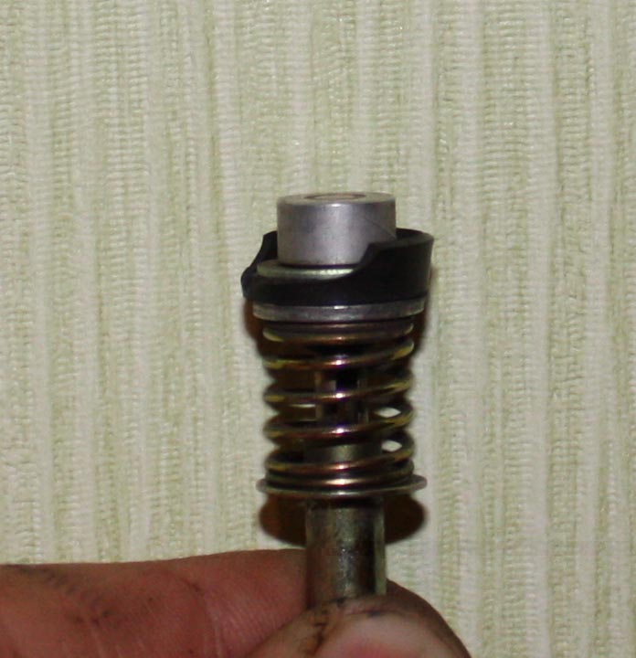

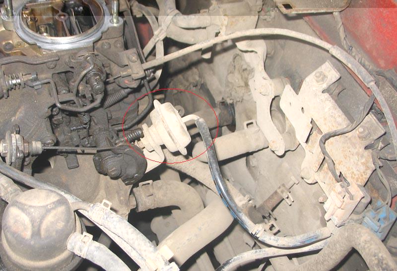

Еще проверил диафрагму холостого хода (она правда не на карбе находится). На поршень нажимаю, пальцем затыкаю, а поршень не стопорится. Скорее всего из-за этого у меня и был глюк (если газануть на нейтралке или при езде на оборотах выше 2000 воткнуть нейтраль), то обороты ХХ зависали на 2000. Приходилось выжимать сцепление и принудительно их опускать.
Диафрагма стоит не дорого (1300-2000р), нужно будет тоже заказать. Она на фото.
Еще читал, что ставят на все машины карб Werber, он примитивный, но пишут что он отлично работает со всеми машинами. Стоит ли замарачиваться?
4.jpg [ 100.01 | Просмотров: 14087 ]

Weber а не Werber,там нужно будет ещё делать переходник от впускного коллектора под этот карб,но зато геммороя должно быть на порядок меньше,у меня знакомый на короллу старую ставил карб от 8-ки,ездил и не жаловался

чего-то слишком много прокладок %)
а вот в кружочке это что?
