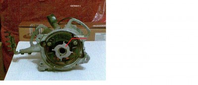

у кого F2, киньте фото как ротор в трамблере правильно стоит или изобразите

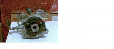

ekzyperi писал(а):
в смысле? После разборки ,что ли?
Да Боря, после разборки, а как было не помню
Serg писал(а):
В смысле "правильно", в чем загвоздка?
загвоздка в следующем, не помню как ротор стоял в трамблере, так?
rotor 1.jpg [ 190.29 | Просмотров: 11499 ]
или так?
rotor 2.jpg [ 158.01 | Просмотров: 11499 ]

Allex писал(а):
загвоздка в следующем, не помню как ротор стоял в трамблере, так? ... или так? ...
ну, батенька! такие вещи желательно фотографировать или зарисовывать ДО, а не ПОСЛЕ :)

Сообщений: 658
Откуда: Ярославль
внимательно посмотри, там на этом роторе стрелка направления вращения показана, ставишь чтоб стрелка "лицом" к тебе была.

12 ноя 2011 21:05
Сообщений: 658
Откуда: Ярославль
правильно - вариант №2

13 ноя 2011 10:03
Сообщений: 1061
Баллы репутации: 435
нууу... как бы так получилось :pardon:
в том то и "фокус", что на самом роторе стрелка направления вращения не нарисована :o
Серж, большущее душевное спасибо! :beer:
