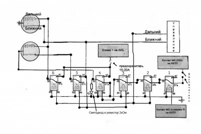

Парни, два вопроса остро стоящих на повестке дня и требующих разрешения: 1-й, что за модная тенденция подключать ближний и дальний свет через реле? По предлагаемым в сети схемам, ламочки получают более высокое напряжение и горят ярче. Но у нас вроде и так релюшки стоят Может кто более детально вникал в суть проблемы? Поделитесь готовым решением И 2-й вопрос. Про ДХО, а именно в варианте, когда используется дальний свет в полнакала... всего написано много, но кто-нибудь из наших делал такое? И что скажите про вот такую схемку на релюхах?

Да какая мода, у меня на дальнем контакты в подрулевом подгарают, снял, зачистил, подогнул, если опять подгорят придётся ставить реле.

Смысл реле в том, чтобы разгрузить ключ(он же кнопка или подрулевой переключатель).

парни, смысл и все прочее это вторично... нам бы готовые решения :/ и это не поиск легких путей, просто есть гении, которые придумывают, есть таланты, которые воплощают, а есть дураки, которые пользуются и не говорят спасибо ;) Но я спасибо скажу... хоть и дурак :D
шляпа какаята
если хочется то купи нормальное реле автовключения ближнего света и не парь мозг себе и людям.
есть такие что плавно включают ближний и дальний и яркость ближнего регулируется. чтоб лампочки не перегорали.
есть с датчиком освещения они в темноте сами включают фары.
там есть: 12v.ru
короче это не редкость.
