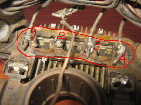

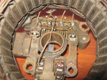

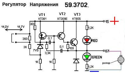

Снял генератор, разобрал. Предыстория : 2 месяца назад, закрывая капот(получилось очень сильно хлопнуть), что то коротнуло в районе генератора и запахло горелой проводкой, получилось даже с дымком. Сразу замигало все что светится, заряд на АКБ стал 15,4-15,6 В. До меня предыдущий хозяин уже мудрил с внешним РР, стоял вот такой:
Думал дело в нем. Поменял. Не помогло. Потом поменял еще 2. Не помогло.

Внутри вот что:
Комментарий к файлу: Так в другом
manual.jpg [ 71.08 | Просмотров: 4789 ]
Комментарий к файлу: То что напаяно в моем ген.
IMG_2998.JPG [ 33.69 | Просмотров: 4789 ]
626 GD coupe
27 ноя 2011 13:42
Сообщений: 658
Откуда: Ярославль

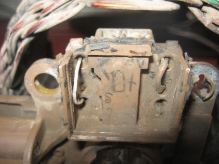

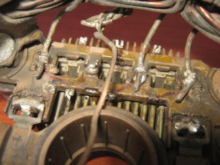

Прошу объяснить на пальцах(т.к в моем генераторе все уже было перерыто до меня) что и куда припаивать. И еще, заметил отличия от генератора показанного здесь viewtopic.php?p=484747#p484747
IMG_2993.JPG [ 24.75 | Просмотров: 4791 ]
IMG_2990.JPG [ 31.2 | Просмотров: 4791 ]
626 GD coupe
27 ноя 2011 13:48
Сообщений: 658
Откуда: Ярославль
Вот собственно и отличия
Комментарий к файлу: Здесь 3 контакта
manual2.JPG [ 44.46 | Просмотров: 4791 ]
Комментарий к файлу: В моем 4 контакта
IMG_299022.JPG [ 33.03 | Просмотров: 4791 ]
626 GD coupe
Там же указано, что этот регулятор не заработал. Результат полностью совпал с твоим - заряд на АКБ стал 15,4-15,6 В.
открываем Workshop Manual, charter G, страница 7-15.
Почему у них 3, а у меня 4 вывода?
Что это за узел?
Как его проверить?
Скрутка обмоток и припаянный к ней провод - а надо ли?
Все ответы есть.
Обучайся

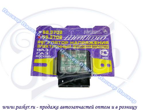

Схема 59.3702
d60b86b4152e.jpg [ 29.56 | Просмотров: 4762 ]
