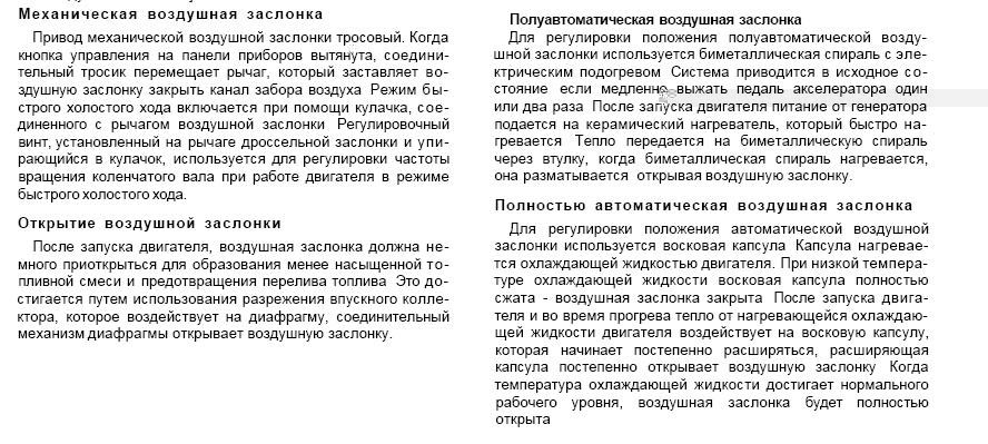

Подсос бывает 3 видов.
Автомат, полуавтомат, и механический.
В автомате стоит восковая камера.Скачай книгу по карбам и посмотри что у тебя. Я во вторник спрошу.
Там же перед заводкой на автомате нужно вначале на газ жать (в общем есть особенность).

А полуавтомат чем отличается?
Скачай книжку, я ссылки давал. Там все расписанно
Полуавтомат - бимиталтческая спираль с электричесим подогревом.
автомат -воковая камера
Вот скрин с книги.
.JPG
.JPG [ 158.36 | Просмотров: 15361 ]
