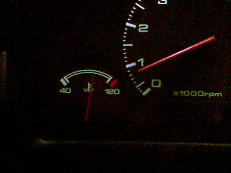

Мужики, на моей ГДешке с самой её покупки со вторых рук стрелка темп.ОЖ при рабочей температуре завалена вправо (см.фото). И в таком положении она (стрелка) стоит неизменно в любое время года, будь то зимой или летом и в любых режимах движения (не зависимо от скорости), будь то в городских пробках или на трассе.
Как думаете это нормально? это у всех ГДешках так? или тока на моей?

У меня температура всегда ниже середины. Очень редо (может пару раз) стрелка была на таком уровне.
Правда у меня на машине прошлый владелец менял радиатор + антифриз. Я недавно менял помпу и антифриз.
Возможно по этому и температура всегда в норме.
