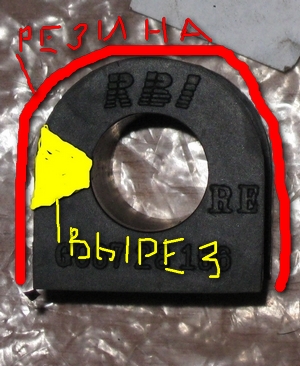

Mayor писал(а):
. Достаточно сделать разрез клиновидной формы, если смотреть в профиль. А поверх сайлента под металлический кронштейн положить полоску резины, вырезанной из старой камеры.
Это как? можно поподробнее?

stasmx3 писал(а):
Это так. :D
5.jpg [ 107.2 | Просмотров: 4532 ]
