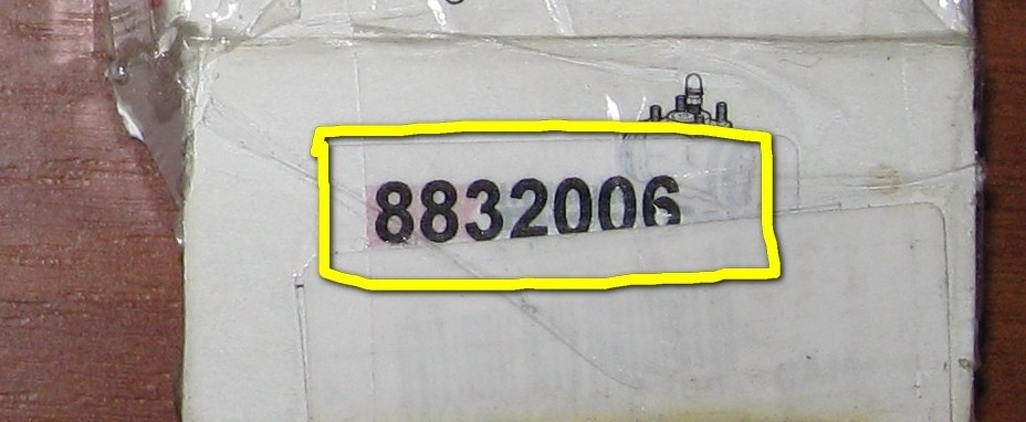

Парни. Скажите мне пожалуйста номерок ремкомплекта супартов.
У меня только такой.Изображение
дай его номерок. на экзисте зделал запрос на ремкомплекты карбюратора и супартов. буду ждать ответа.

Kripton198 8832006
555.jpg [ 73.8 | Просмотров: 10249 ]
