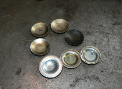

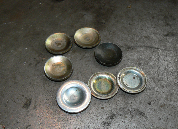

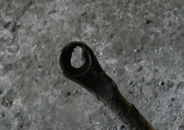

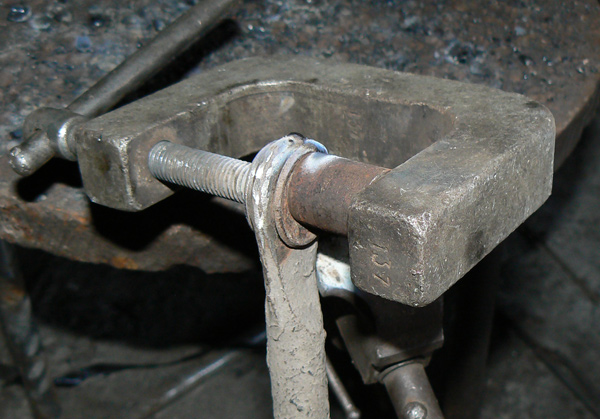

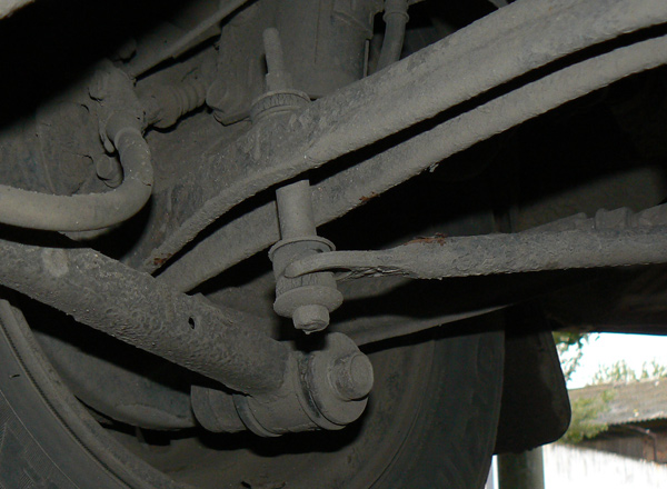

Дабы разбавить карбуляторную тему, вношу свежую волну. Сегодня избавился от противного стука в задней подвеске. Он был не постоянен, найти его долго не мог. На шатания и качания он не откликался. Решил поменять резинки на стабилизаторе и обнаружил сильную выработку в проушинах. На кочках болт стойки стабилизатора при определённом усилии изгиба стучал по самой тяге. Как это выглядело до ремонта и как лечилось, видно на фотках. К стабилизатору с обоих сторон проушин приварены отформованные чашкой шайбы, просверлено новое отверстие диаметром 10 мм и собрано всё на место. Был вариант проварить выработанное место и обработать, но не нашлось фрезы нужного диаметра. Но главный результат всё-равно достигнут. Стук пропал.
Комментарий к файлу: Выработка в стабилизаторе
P1030235.jpg [ 107.59 | Просмотров: 13738 ]
Комментарий к файлу: Вот такие шайбы. Бывшие донышки от бывших шаровых и рулевых наконечников.
P1030237.jpg [ 143.25 | Просмотров: 13738 ]
Комментарий к файлу: Шайбы зажатые струбциной для сварки
P1030236.jpg [ 112.51 | Просмотров: 13738 ]

Если у вас тяга стоит таким же образом, со смещением относительно резинок - стабилизатор на реставрацию.
Комментарий к файлу: Вид до ремонта
P1020819.jpg [ 104.91 | Просмотров: 13733 ]
