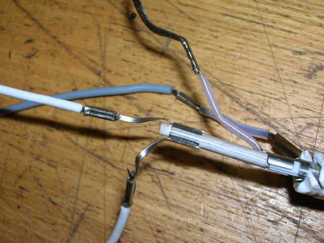

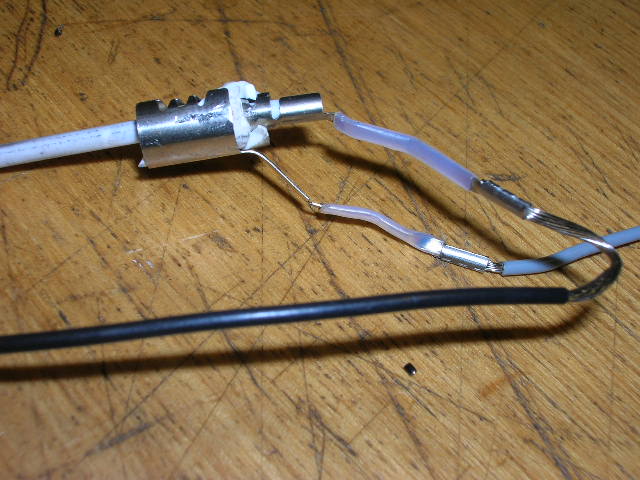

поехали!!!

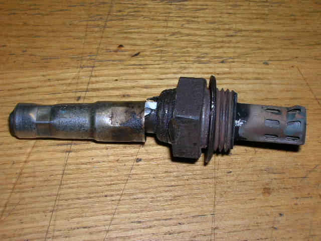

Комментарий к файлу: L хвост
DSCN1263.JPG [ 90.47 | Просмотров: 4068 ]
Комментарий к файлу: был такой -)
DSCN1265.JPG [ 90.89 | Просмотров: 4063 ]
Комментарий к файлу: подключение проводов
DSCN1266.JPG [ 88.43 | Просмотров: 4066 ]

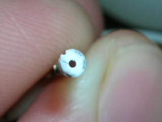

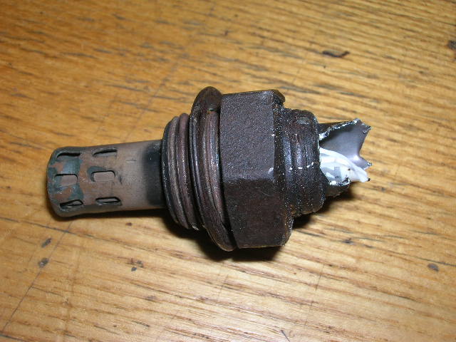

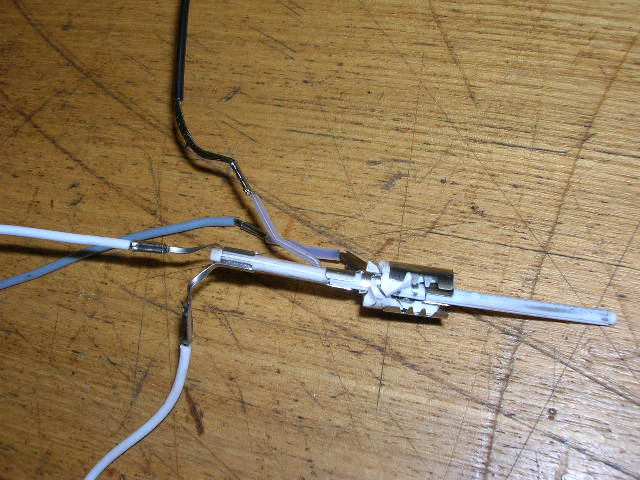

есчо
Комментарий к файлу: голый
DSCN1267.JPG [ 93.42 | Просмотров: 4057 ]
Комментарий к файлу: пленочные проводники внутри керамики
RSCN1273.JPG [ 40.3 | Просмотров: 4060 ]
Комментарий к файлу: земля+сигнал
DSCN1270.JPG [ 89.01 | Просмотров: 4059 ]

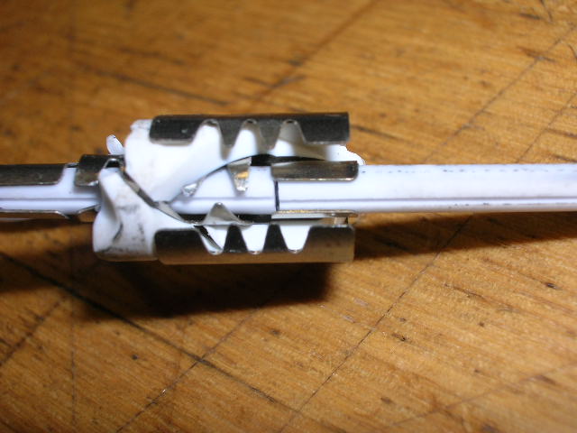

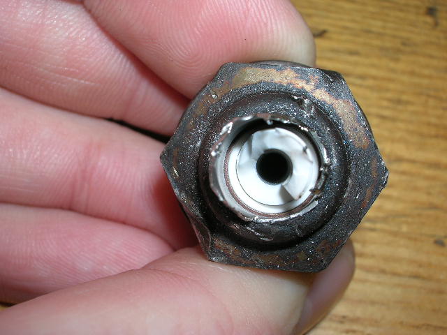

02 фев 2006 09:40
Сообщений: 592

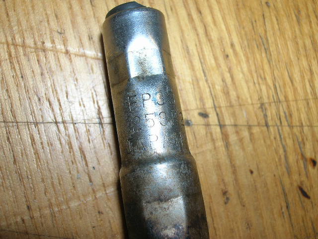

последние
Комментарий к файлу: соединение "воздушного" и "угарного" элементов
DSCN1272.JPG [ 75.59 | Просмотров: 4063 ]
Комментарий к файлу: то, что вставлено в трубу
DSCN1274.JPG [ 80.48 | Просмотров: 4057 ]
Комментарий к файлу: на гайке надпись 8F15
DSCN1275.JPG [ 87.39 | Просмотров: 4059 ]

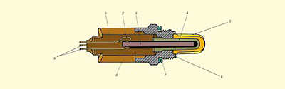

картинка
Комментарий к файлу: Конструкция датчика кислорода с подогревателем
1 – керамическое основание; 2, 8 – контакты НЭ; 3 – нагревательный элемент (НЭ); 4 – твердый электролит ZrO2 с напыленными платиновыми электродами; 5 – защитный кожух с прорезями; 6 – металлический корпус
img2947_8.jpg [ 4.62 | Просмотров: 4051 ]
06 фев 2006 12:26
После замены расход на сколько уменьшился. :oops:
06 фев 2006 12:35
Кстати у НГК есть лямбды с разным сопротивлением подогрева. Типа на европейки и на японки. Различаются индексами.
06 фев 2006 13:45
Сообщений: 592
АС, примерно на 1л
06 фев 2006 13:55
Тоже наверно поменяю.
13 фев 2006 08:52
В общем доложиваю или докладываю - сменил лямбду в субботу на Тазовскую. Никаких релюх не ставил. Не скажу что "машину просто не узнать" (как кто то тут написал). Тянет вроде получше, с низов забирает тоже вроде по шустрее, но определить трудно, у нас снег выпал, дороги скользкие, кузов за колесами не успевает. Про расход пока рано говорить, проехал всего 52 км. Хуже не стало явно, а вот лучше - посмотрим.
Старая ламбада зонд открутилась безпроблем, заехал на яму и на горячую ключиком на 22 дернул и готово. Замена по времени 10 минут.
13 фев 2006 09:22
Сообщений: 592
Сергей_626, во-во, тянет, вроде, лучше. А еще у меня ощущение, что раньше в интервале оборотов от 5000 и до отсечки двигатель просто тупо "докручивал" и не разгонялся, а теперь вроде как пуляет до упора :D
13 фев 2006 09:28
Vitallium, ну до 5000 пока не крутил, возможности нету из-за дорожного покрытия. Но вот с низов вроде бодрее тянет.
13 фев 2006 09:33
Мне вот нечего не переподключали, просто вкрутили и поехали.....
