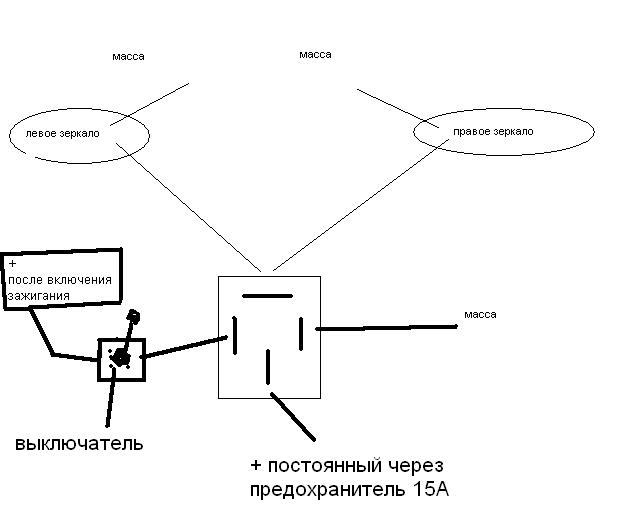

ВО! НАТИ!
Знач сразу: Зеркало - это туда подходят провода от правого и левого зеркала ( ессссно тока один ето типа + )Все остальное вродь понятно!

15 дек 2006 15:55
Папаня писал(а):
ВО! НАТИ!
это как противотуманки чтоль?

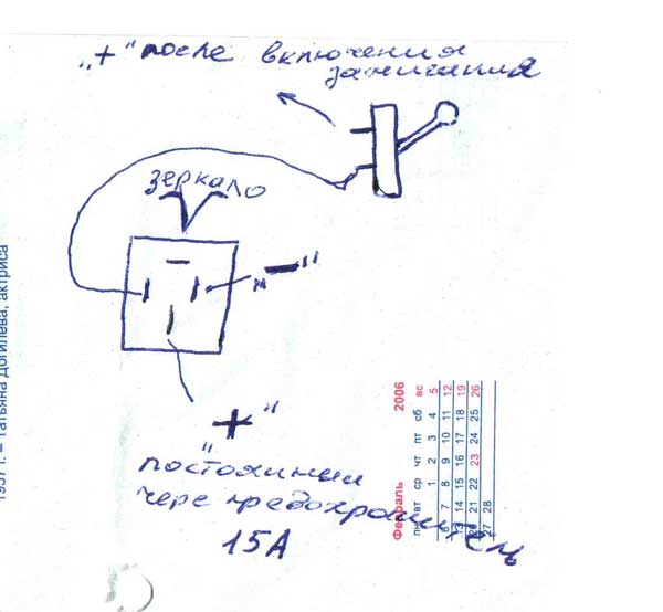

PS дорисовал.
.JPG
.JPG [ 26.58 | Просмотров: 4526 ]

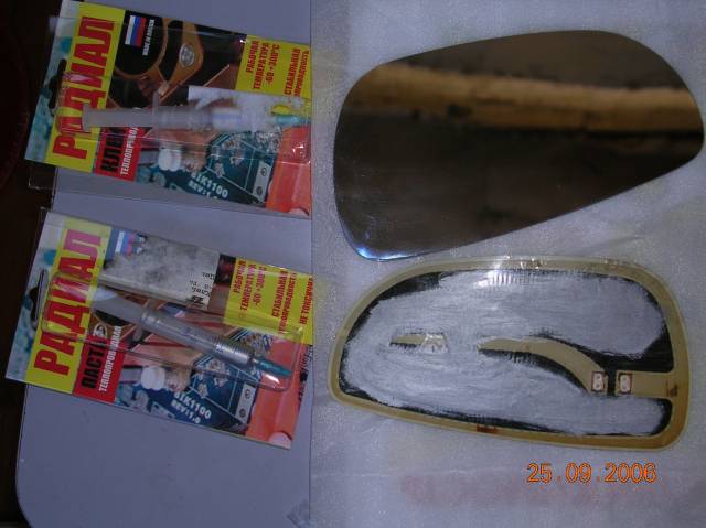

на стекляшку нанёс слой теплопроводящего клея (есть такой в радиомагазинах.... ~34р. за 2гр..... дико дорого imho) и приклеил стеклоткань - уж она точно не прогорит :) на стеклотнкань приклеил нехромовую нить как делал раньше и сверху ещё раз стеклоткань :)

FatherNet, Папаня, - респектуха вам отдельная... только щас заметил ваше художества :) А тумблерочеГ получился в обоих рисунГах прото аццкий! ;) ЗАЧЁТ ;) Блин... настроение подняло прям как от впервые увиденного медведа ;) Спсиб! ;) а то я думал, что один такой "странный"

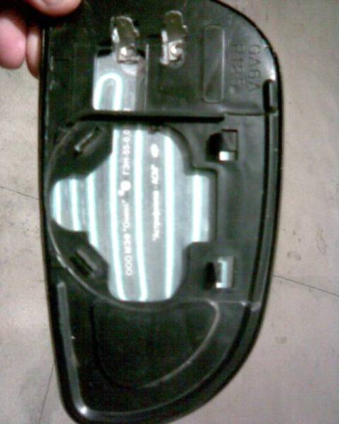

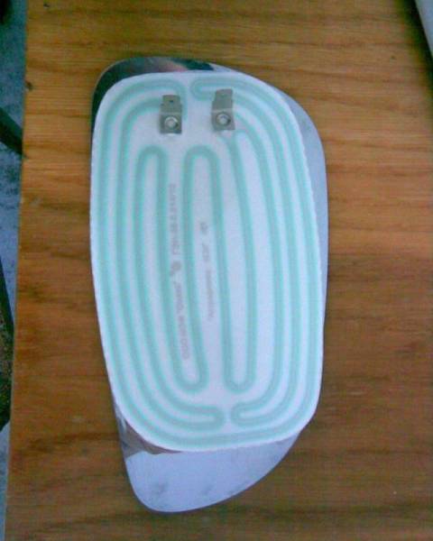

После неудачных экспериментов с обогревом из нихромовой проволоки (см. выше пост Astral'a) заказал себе Ониксовские элементы и зеркальцо штатное (Ехист, оригинал 420р+13 дней ждал :) ). Делал так: поскольку ГЭН от ф.Оникс не совсем подходит по размерам, решил перестраховаться от прогоревших полосок (см. выше) :) - вобщем купил теплопроводящую пасту (КПТ-8, одного тюбика маленького хватило) и термопрокладку Номакон (серая, с одной стороны как-бы влажная :) ), намазал зеркало пастой кпт, прикатал прокладку номакон, намазал ее пастой и сверху прикатал обогрев. Прокладку обрезал по контуру зеркала (аккуратно, весь "пирог" может сьехать!). Кстати, ГЭН тоже подрезал с краю на 1 мм, никак он умещацо не хотел :) .
Вобщем греет очень хорошо - почти как штатное, разогревается достаточно быстро. Только с дальнего угла (от вод. двери) греется медленно - туда ГЭН не дотянулся, не мешает в принципе :) .
З.Ы. Уже 2 недели - полет нормальный :) :) :) А дальше посмотрим...
З.Ы.2. фото с мобильника...
Комментарий к файлу: примерка ГЭНа

Комментарий к файлу: уже в сборе
в сборе.jpg [ 31.42 | Просмотров: 4038 ]
Комментарий к файлу: это штатный/родной подогрев. сгорел...
обогрев.jpg [ 70.98 | Просмотров: 4034 ]
