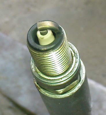

Вопросик можно? Сегодня померил так на "лямда занде" он прыгал от 0.01 до 0.07в причём изменение значений не поддавались ни какой логике, отсоединял разъём от ДМРВ, после чего машина очень плохо заводилась и работала не стабильно на холостых (думаю лямбда и ДМРВ живые). Свечи поменяны, форсунки промыты, заменён воздушный фильтр, и убрал заглушку EGR, остались бронепровода и зажигание. Но все равно смесь богатая.
Свеча выглядет так

а где собственно вопрос? 8)
свечи нульц на вид (на спирту шоле ездишь... ;) )
а вот лямбда или мертва, или подсос, или недогрета была.
показания вообще неверные, дай газу и сбрось резко - если не подскочит до ~0.9 - значит мертва или "глуха" по другой причине.

Езжу на бензине, свечи прошли километров 300.
