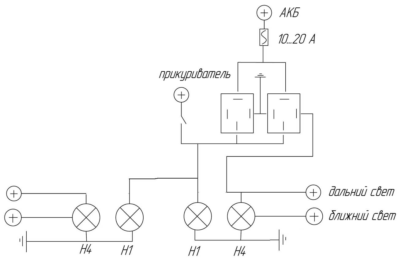

Себе тоже кое-что намутил со светом.
Ближний плохо светит, можно было бы купить в дополнение противотуманки, но решил что можно использовать и блок фары доп. дальнего вместо противотуманки, и следовательно дн. св. огней (конечно луч опустил пониже - как ближний). Всё равно дальним почти не пользуюсь - за всё лето за город 2 раза выезжал на дачу, и то днём, а в городе встречные авто..
Короче вот схемка (доп. секция дальнего включается кнопкой и при вкл. дальнего):
