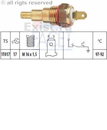

Serg писал(а):
Сейчас стрелка при езде в городе редко доходит до 11 часов...Так и должно быть?
Вряд ли это проблемы с датчиком,кстати его сопротивление можно померить по мануалу,только потом делать выводы о замене.
На картинке датчик включения карлсона,а тебе нужен датчик на приборку,насколько я понял :)

Megavolt-2006 писал(а):
Забудь про датчик в радиаторе :) ,он включает Егр,
Ещё одна новая версия. Такой я ещё не слышал или что-то пропустил.
Зы: И он у меня подсоединён и исправен.
