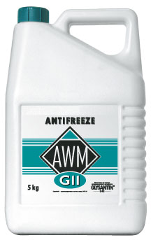

ekzyperi писал(а):
На выходных поеду за антифризом. Что посоветуете? Какую марку выбрать?
Борис, я ничего советовать не буду, просто скажу, что у меня, к примеру, залит AWM G11 производства "Тосол-Синтез" (г.Дзержинск)
Антифризы AWM изготовлены на основе высококачественного этиленгликоля и концентрата G99 и G106 антифризов “Glysantin” (компания BASF AG, Германия)
icon.jpg [ 13.39 | Просмотров: 4116 ]
http://www.tosol-sintez.ru/?id=465
