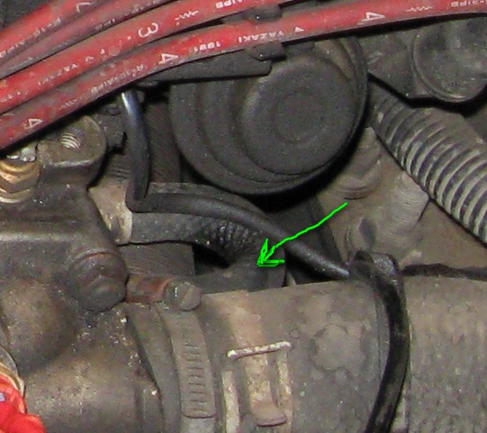

Vadim1024 писал(а):
Интересно, где этот шланг я даже не подозреваю о его существовании
Тута: :)
Т.К. резиновую трубочку купить не реально, поставил сугнутую латунную трубку на 12мм.

Serg писал(а):
А лат.трубку соединял с патрубками, через обрезки от шланга?
Да,подобрал подходящий по размеру и чтобы свеженький был.

На снимке ещё родной патрубок, когда его менял ,ничего там небыло. :pardon: (может на ранних выпусках что-то и стояло, хотя, как оно ТАМ поместится)

Сдается мне, это происки оч.умелых ручек... :)
Нахрена там клапан? Чтобы холодная жижа вверх не поперла?

valer-1967 писал(а):
Куда на рисунке стрелка показывает,там клапан стоит.
Мне кажется ты что то путаешь :)
У меня его(клапана) нету точно,сегодня на горячем движке прощупывал это патрубок(так ради интереса).
Я даже не могу придумать зачем он там нужен,это же тормоз циркуляции ОЖ.
Хотя у тебя карб,а у нас инжекторы,но разница в строении контура ОЖ думаю не принципиальная.

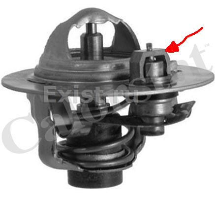

поменял я этот шланг. Оказался абсолютно чистым, не знаю откуда я взял это
Serg писал(а):
загиб был чуть ли не на 90 градусов. Срани в нем было, типа накипи , много, так с одной стороны и почистил.
. Когда еще он стоял, пальцами обжал место перегиба, сжалось примерно миллиметра на 3. До кучи снял оирг. термостат, поставил (не знаю зачем :) ) тот что стоял при покупке авто, а именно Wahler. Латунный, без хрени что стрелкой указана на рисунке. Про результат говорить рано, через час-полтора, когда машина остынет, пойду испытывать.
P.S. : 26-го приедет Nipparts J1 533 012 за 183,13руб. Так, для коллекции. :o
