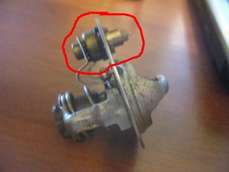

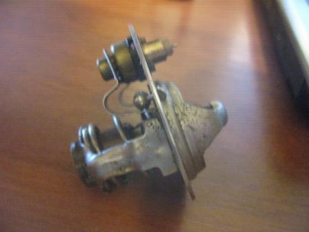

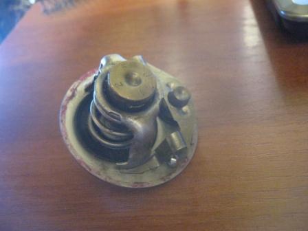

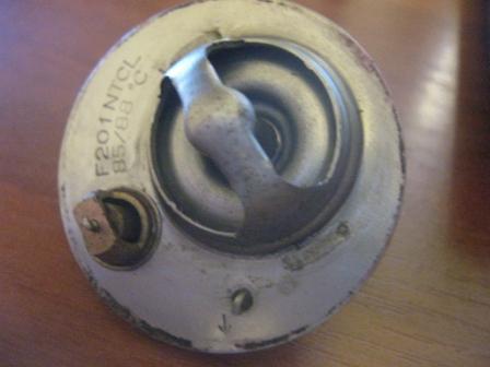

Megavolt-2006 писал(а):
У меня есть старый оригинальный термостат,можно сравнить с твоим по фото.
Сбегал до машины. Вот он - оригиналллл.
77.JPG [ 17.69 | Просмотров: 6237 ]
66.JPG [ 17.66 | Просмотров: 6237 ]
555.JPG [ 20.55 | Просмотров: 6237 ]
626 GD coupe
19 янв 2012 18:33
Сообщений: 658
Откуда: Ярославль
за качество фото прошу прощения, сын на него... ну эта... в общем не в горшок.
626 GD coupe
19 янв 2012 18:40
Сообщений: 658
Откуда: Ярославль

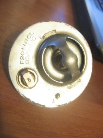

вот еще
IMG_3051.JPG [ 19.02 | Просмотров: 6234 ]
626 GD coupe
19 янв 2012 18:48
Сообщений: 1982
Откуда: Одесса
Баллы репутации: 97
На ФЕ другой термостат в оригинале идет :oops:

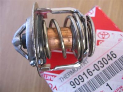

Вот тойотовский термостат. Обратите внимание как тот самый "пиптпк" стоит, в какую сторону.
