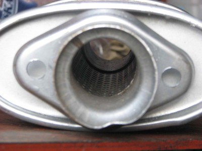

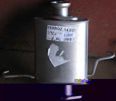

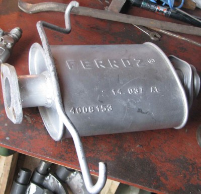

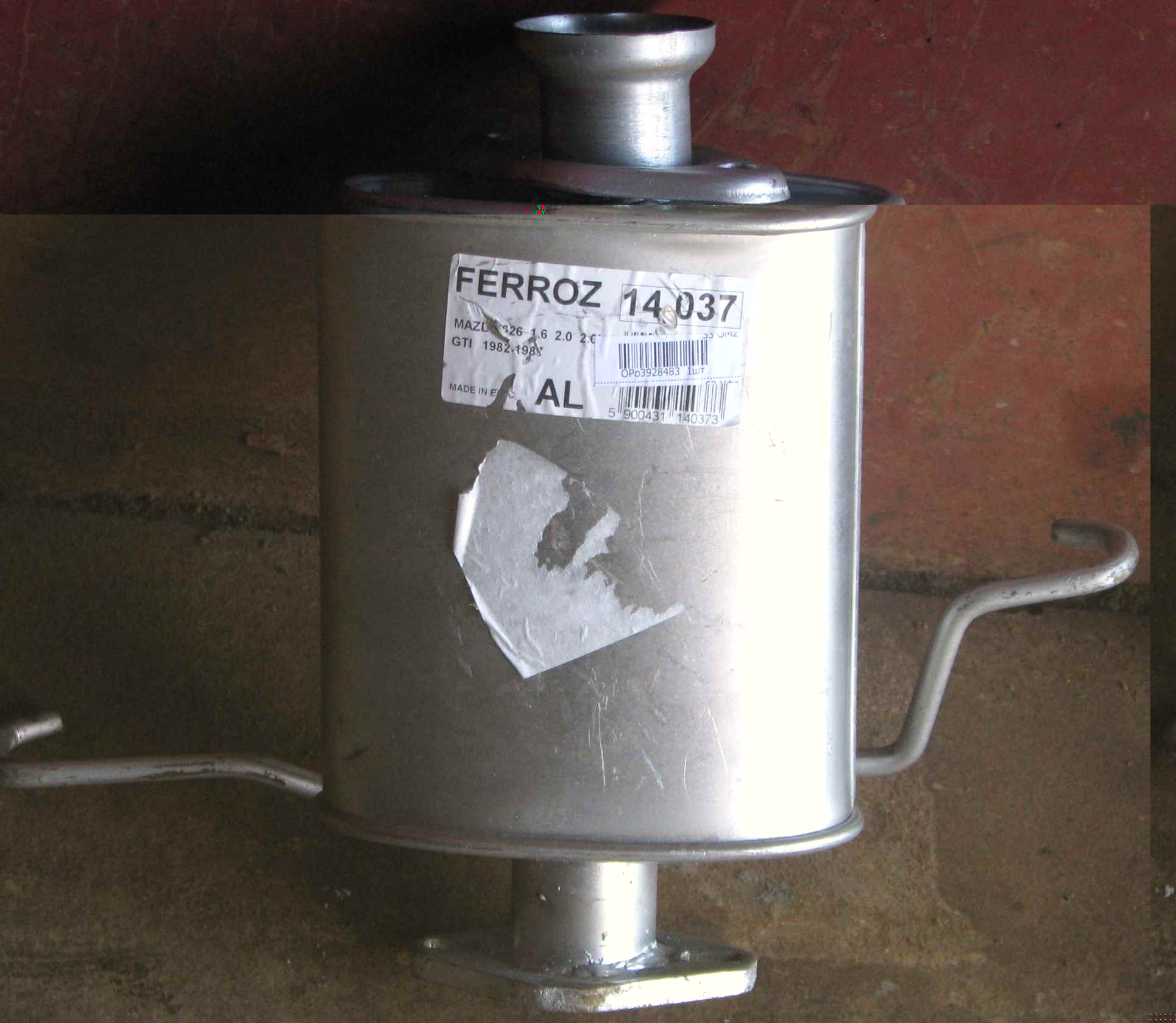

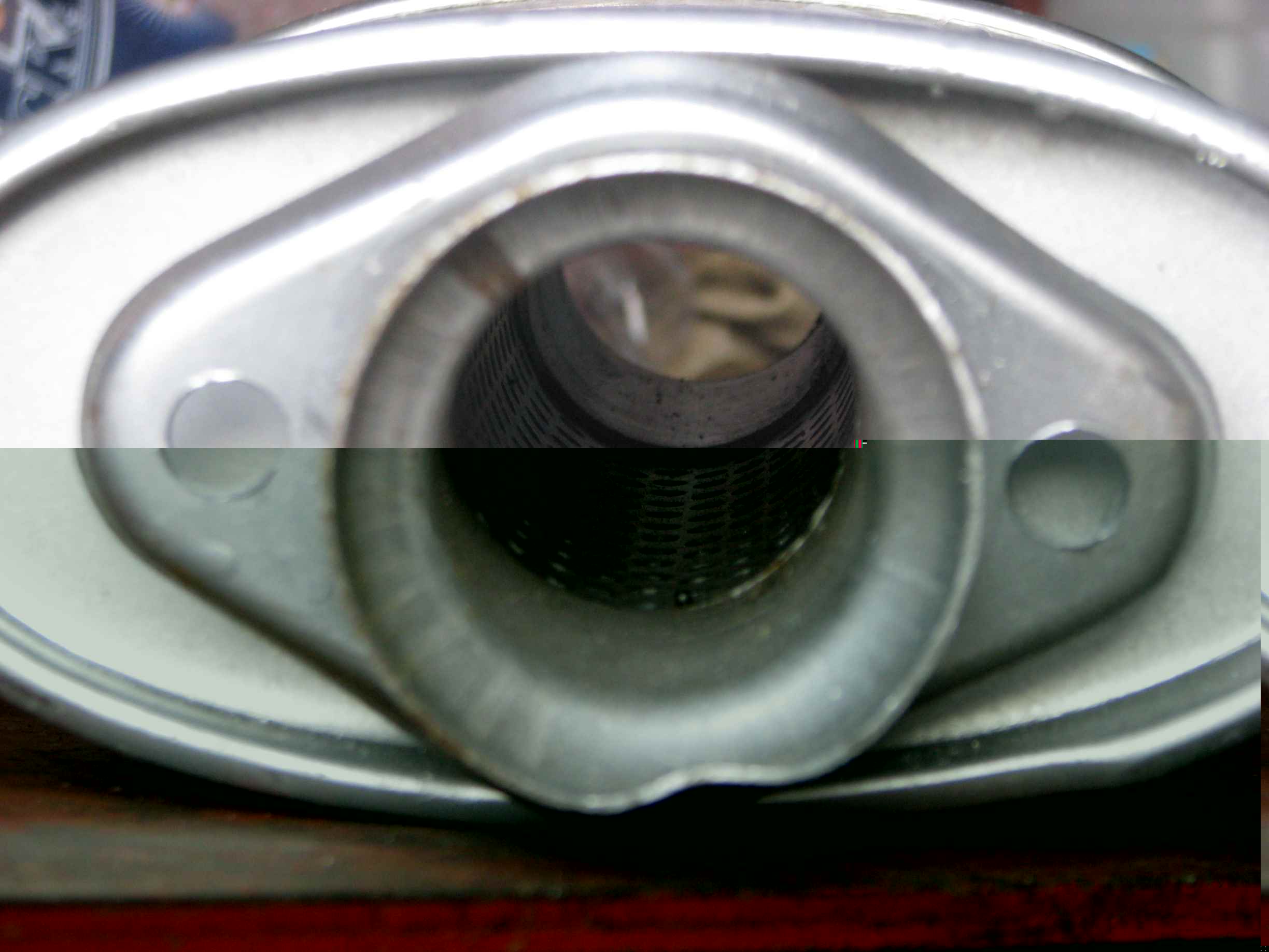

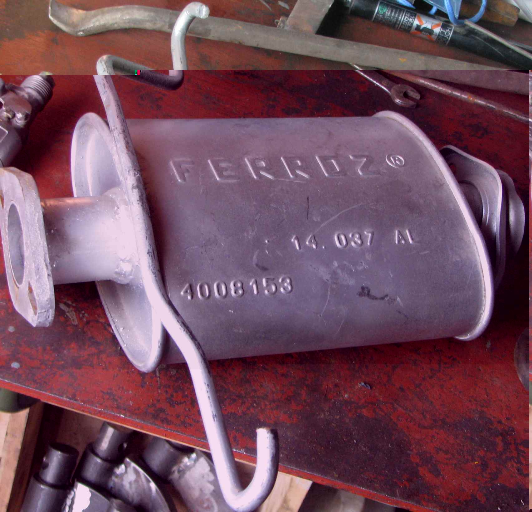

Купил недавно пламегаситель от GC вот такой.
IMG_4048_.jpg [ 137.12 | Просмотров: 8882 ]
IMG_4049_.jpg [ 150 | Просмотров: 8882 ]
IMG_4050_.jpg [ 150.7 | Просмотров: 8882 ]
Еще не ставил.

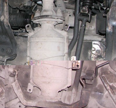

Но похоже усы придется оторвать.
2009_03_15 14.48.15_.jpg [ 152.68 | Просмотров: 8879 ]
