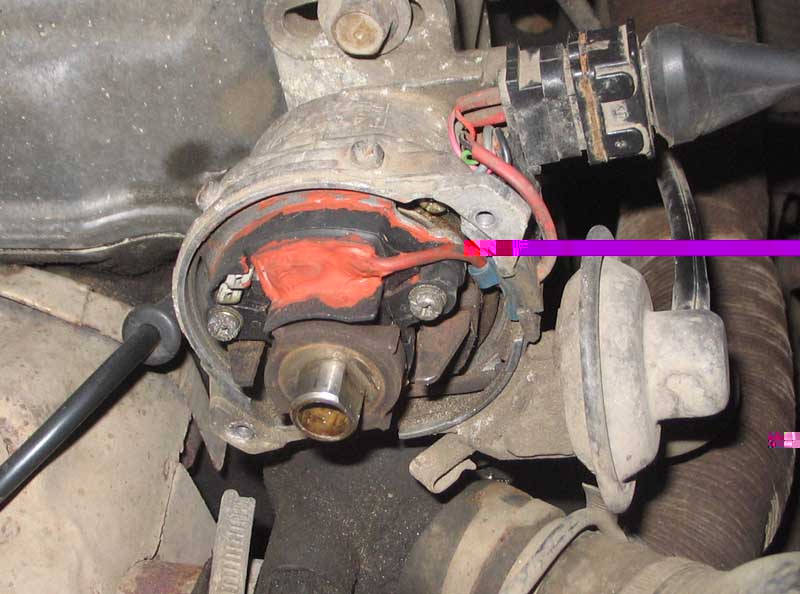

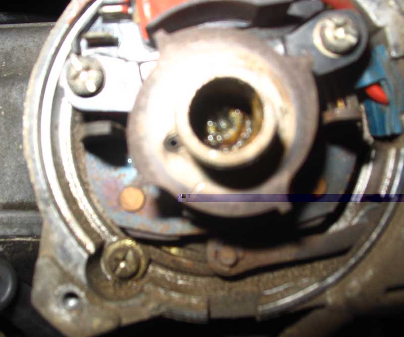

Вскрыл я крышку трамблера, зашитный чехол. А там столько грязи!!! См.фото.
И в центре на валу какаято слизь.
Немного почистил.
В пятницу мне пришлют трамблер без коммутатора, я закажу коммутатор и буду устанавливать трамблер другой.
Ну если не поможет, то придется везти 2 трамблера к мастеру и пусть проверяет, смотрит и т.д.
Мне главное доехать до родного города. У меня будет сессия и свободное время. Там все рядышком (город маленький), думаю что найти электрика не проблема.

kphy
там в трамблере лапа вакумника похоже приржавела
побрызгай туда ВДхой
а че это там за кишка такая гофрированная,прям под вакумником в сторону салона идет?
02 дек 2009 23:50
Сообщений: 1495
Откуда: г.Москва САО
Автомобиль: Suzuki Liana
Баллы репутации: 22
Побрызгаю. А там ничего не замкнет от WD?
C коллектора на кастрюлю карба, для забора горячего воздуха (зима), сделал из 2 шт от ВАЗ классика.
