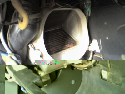

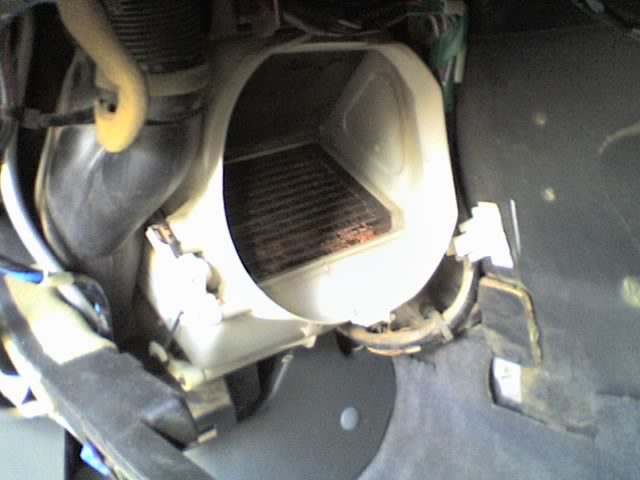

Dima 626 FE GD писал(а):
насчет печки я тоже заморачивался. сняв бордачек, мне показалось что для того чтоб снять радиатор надо торпеду снимать( не захотелось)) в печке вырубил аккуратно пласмассу где установлен радиатор, вынул его (немного деформировал но вынул!!!))) отдал дедушке с работы он мне его вскрыл почистил сказал из 30 трубок всего пять не забитых было( хотя когда пробовал на продув показалось что он не забит) вообщем он все почистил запоял. я поставил на место и залепил всю печку герленом в машине ташкент хотя климат у нас суровый постоянно -25 это нормальная температура
Покажи на картинке, где резать, а то тоже лень всё снимать.
d4058ca62c0e.jpg [ 61.52 | Просмотров: 7597 ]
