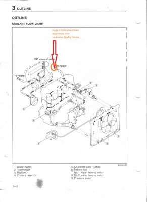

ikarus
я всё понял и знаю, что из печки по трубке идёт в помпу, но меня интересует куда подключается в верхнюю или нижнюю трубку печки
3-2.jpg [ 128.54 | Просмотров: 7352 ]

Баллы репутации: 46
ship07 писал(а):
[b]Вагоновожатый[/
Вижу шланги которые подключены к печки, а дальше от чего подключены не вижу :(
А зачем тогда лезешь под капот? :pardon:
Mazda Demio
рукцию!"(с)

ship07 писал(а):
ikarus
В верхнюю.
(я спокоен, я абсолютно спокоен)
In GD we trust

ship07 писал(а):
ikarus
скажи честно, ты понял, что было показано на той фотке со шлангами, которую тут постили уже раз десять?
или ты работаешь "испорченным телефоном" между слесарем и форумом?
