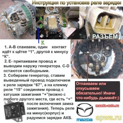

кто пробывал? Расскажите по подробней. качество картинки паршивое . ничего не понятно.
manual.jpg [ 71.08 | Просмотров: 3474 ]
