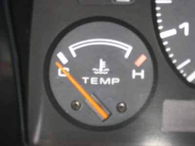

А у кого установлена такая приборка? У меня рабочую температуру показывает на 11.30-12.00,термостат ТАМА.
Такие приборки стоят у машин с рулем в бардачке :D (праворуких).
Вот у меня разлиновка такая же на 50-130, только вместо C и H 50 и 130, а сама линовка такая же, и как раз рабочая у меня на ней не доходит до середины (включается карлсон)

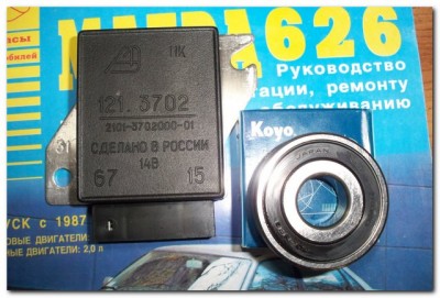

Кстати. Разбомбил сегодня старый генератор для замены подшипников и прикалхоживания выносного регулятора напряжения.Поехал в магазин и приобрёл тазовский регулятор и пока только один подшипник. Второй дороговат,денег не хватило.
