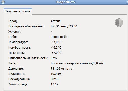

Запуск в 9 утра: t= -35 - 5 сек
масло 10W40, в коробке DEXRON II
Комментарий к файлу: Обратите внимание на влажность и температуру комфорта
Astana.jpg [ 26.32 | Просмотров: 3575 ]
