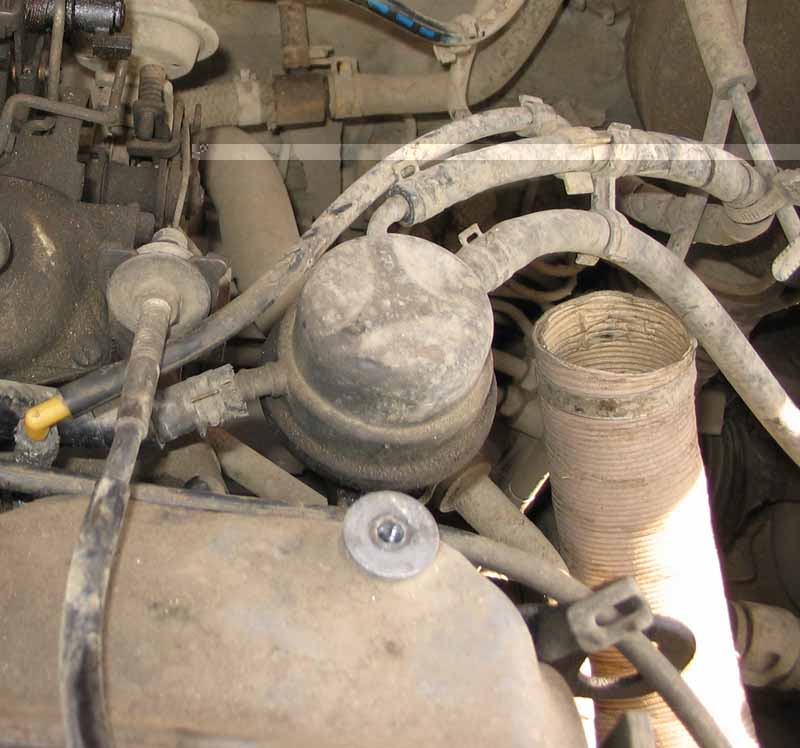

C коллектора на кастрюлю карба, для забора горячего воздуха (зима), сделал из 2 шт от ВАЗ классика.
нуная весч :good:
можно поподробнее что за 2 штуки от ВАЗ; а конкретно отчего они там?
тож такую хочу :oops:

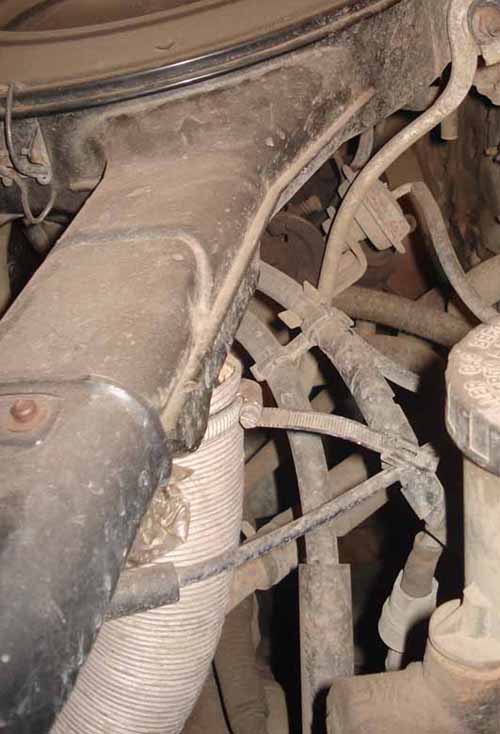

Это гофра от коллектора до кастрюли. На Вазе тоже самое. В магазе стоят копейки.
Я 2 шт взял, 1 надрезал(сузил) и друг в друга вставил. А на кастрюлю хлмутом затянул.
Это на зиму.
Вот еще фото. Они кстати тянутся хорошо (от первоначального состояния).

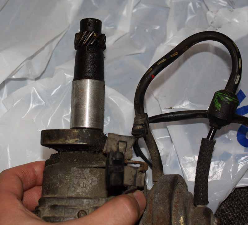

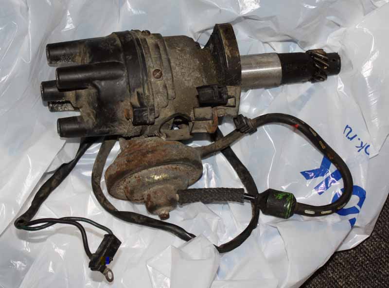

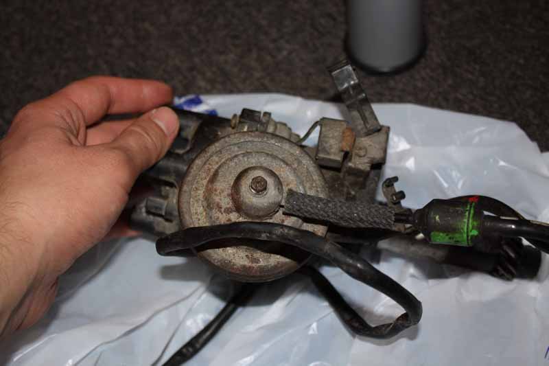

Скажите кто знает.
Прислали мне трамблер. По виду такой же но вакуумник больше. Посмотрел маркировку, трамблер E4 (на двигатель FE), у меня E7. ДУмаю что просто разного года выпуска, т.е установить можно любой.

да вакумник - хер с ним
хлавное чтоб шестерня подошла

Вот фото трамблера.Вроде по виду 1 в 1.

04 дек 2009 23:45
Сообщений: 1205
Откуда: Тридевятое царство
вроде похож
я то свой вытаскивал год назад - менял сальничек
а вот эта дырочка сверху шестерни и есть метка
а вакумник похоже разборный; с болтом

Посмотрел на екзисте.
Такой трамблер с таким вакумником (большим) ставился на инжектор. Но думаю что разницы быть не должно.
На крайняк можно с моего трамблера перекрутить вакуумник.
