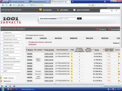

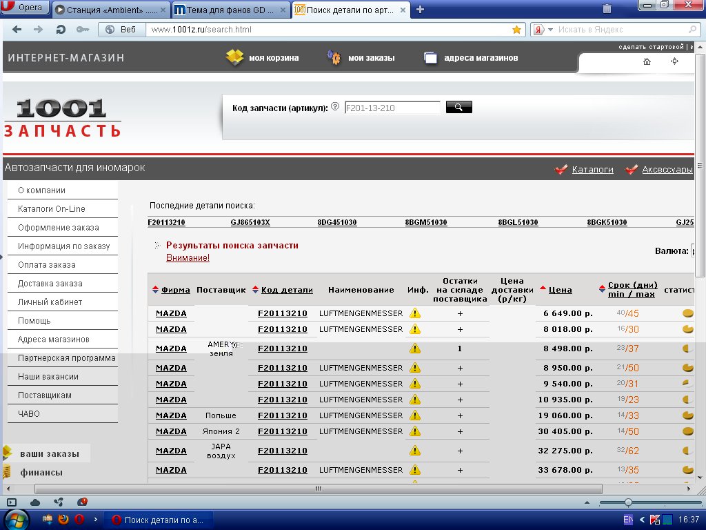

Сереж, не в службу, а в дружбу, кинь номерок дмрв
05 фев 2012 15:00
Сообщений: 658
Откуда: Ярославль
F201-13-210 пожалуйста. В экзисте приятная цена :)
626 GD coupe
05 фев 2012 15:04
Сообщений: 475
Откуда: г. Рыбинск
Автомобиль: 626GD
блять
05 фев 2012 15:42
Сообщений: 1353
Автомобиль: Demio
Баллы репутации: 46
tofu писал(а):
блять
tofu ненадо ругаться! :D На "Экзисте" свет клином не сошелся,всегда есть альтернатива. :old:
