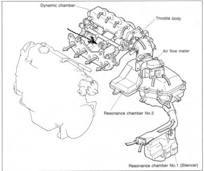

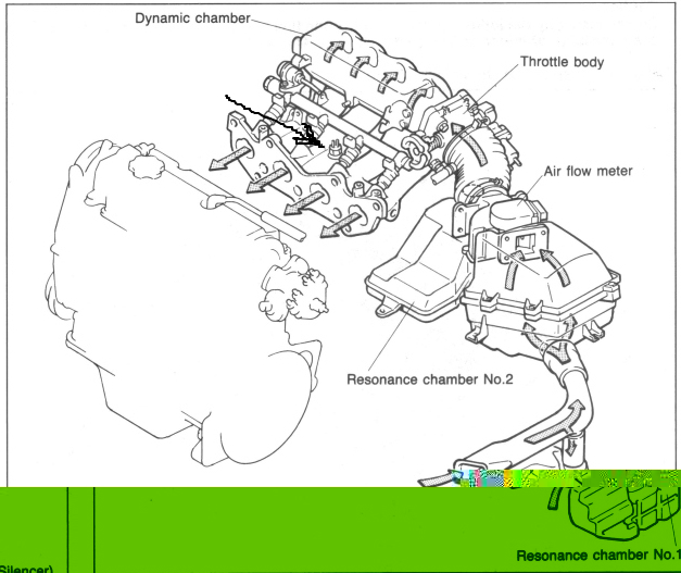

Вопрос по двигателю F2,что это за датчик на впускном коллекторе?Может это датчик water termo switch,который обычно установлен на радиаторе.У меня на радиаторе датчиков нет,может это он?
