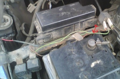

Corsair_70 писал(а):
Piter_s писал(а):
Справа от аккумулятора реле, один провод висит на массе, три уходят куда то, а один болтается ..., посмотрел, откуда - не нашел, и то же прикрутил на массу - все заработало...
Вот и славно! Ты бы сделал фотку и показал где тот провод жил. Думаю, другим это было бы полезно!
Сделал :) стрелкой помечен тот провод ...

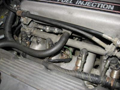

Serg писал(а):
Датчик на радиаторе электрический, а тот что на коллекторе механический. Как они друг друга могут заменять для меня не понятно.
В том то и дело,что на радиаторе у меня пусто,а сам температурный электрический датчик стоит сверху впускного коллектора,а снизу этого коллектора вкручен механический,воздушный - с двумя трубочками.
Mazda MX-6 F2 2,2i 12v 1989г. coupe

Atol писал(а):
сверху впускного коллектора? а можно фото?. и где он именно стоит?
626 GD coupe

Serg писал(а):
Atol писал(а):
А вот и фото.Датчик установлен сверху коллектора
