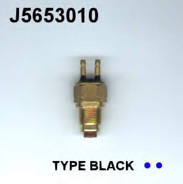

Serg писал(а):
А номер его в экзисте можешь сказать?

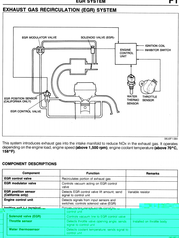

Нарыл немного про температурный датчик-
18840D SWITCH,WATER THERMO - Термовыключатель
в книжке он называется темперературный переключатель, (больше ничего)
находится он внизу радиатора с внутренней стороны, на правое колесо смотрит, 2х контактный
попал к электрику херову, он его окончательно разворотил, оборвал один контакт, но там и так было все окислено, не так обыдно.
может мои интересные глюки из-за этого засекреченного датчика?
как он вообще работает, на своем померял сопротивление = бесконечность, нет контакта,
поочередно замыкание каждого провода идущего от него между собой, на корпус - ничего не дали,
так что помогите разобраться нахер он нужен?....http://allmazda.net/parts/626/ALGA03/C2/6600B/BGG7861/F82318840/
Писал уже--датчик этот стоял у меня и на карбовом Ф8, и на впрысковом ФЕ. Включаться должен при 17 градусах, чего-то там мозгам сообщать.
Удаление оного в обоих случаях никаких траблов машине не принесло.
Вопрос про этот датчик уже не раз обсуждался и никто толком не знает на что именно он влияет. Но его отключение не вызывает каких-то видимых изменений в работе двигателя.
А экзист за него говорит,что это датчик включения вентилятора - http://www.exist.ua/price.aspx?pid=A8C00B22&sr=-4 ,
1.jpg [ 10.53 | Просмотров: 4456 ]
Img.jpeg [ 8 | Просмотров: 4458 ]
Mazda MX-6 F2 2,2i 12v 1989г. coupe

Atol писал(а):
...А экзист за него говорит,что это датчик включения вентилятора...
Экзист много чего говорит не по делу и не по теме. Везде сидят люди. А людям свойственно ошибаться. То, что
в описании деталей у экзиста много ошибок, говорили уже не раз. Реальное назначение ЛЮБОГО датчика надо смотреть
по воркшопу.

Corsair_70 писал(а):
по воркшопу.
Ты меня опередил,я тоже это нашёл.

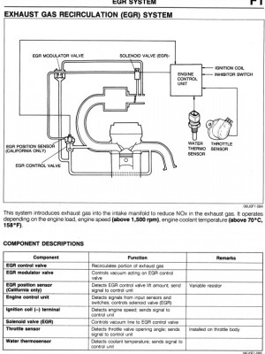

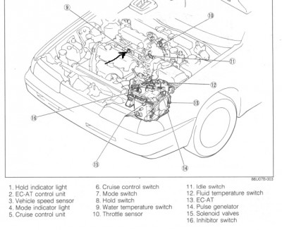

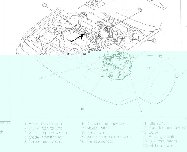

А это уже другой воркшоп,вроде бы тоже самое,но за температурный датчик ни слова.:P
ChapterF1-651.jpg [ 112.35 | Просмотров: 10159 ]
номер у картинки другой, походу действительно другой воркшоп, вероятно для другого мотора/страны/машины, значит на него нам ориентироваться не нужно :)
значит выкини его и больше не пользуй - это не для твоего двигателя/мозга (если у тебя этот датчик присутствует,
конечно, штатно, а не колхозно).
На самом деле на сегодняшний день у нас имеется 4 воркшопа для F2 - WSM-92, который появился раньше всех,
WSM-89 в двух мало отличающихся вариантах и недавно появившийся WSM-88. Все они, похоже, для американок,
но тем не менее, применимы и к европейкам в той или иной степени. Отличия в этих воркшопах довольно существенные.
Например, тот же датчик на 17 градусов (в более поздних его нет(!) ). Специально в отличиях не разбирался, у меня FE.
А владельцам F2, похоже, надо ориентироваться на наиболее подходящий для них вариант. О как.

Atol писал(а):
Я смотрел у себя этот датчик,получается что на холодную его контакты короткозамкнутые.Может датчик накрылся.А как у тебя?Ты непроверял сам датчик?
Сейчас не могу проверить, но разве он не должен быть нормально разомкнутым и замыкаться при нагреве?
08 фев 2012 17:22
Сообщений: 1982
Откуда: Одесса
Баллы репутации: 97
Должен(замыкается при нагреве до +17*С).
Только не пойму,зачем сравнивать датчик в радиаторе с датчиком во впускном коллекторе,это разные датчики,и скорее всего выполняют разные функции.
Датчик во впускном стоит для коробки автомат,и может иметь совершенно другой алгоритм работы.
Atol у тебя на руках четыре воркшопа(да еще и на американку),неужели там нету описания этого датчика?

Нашёл я этот датчик в последнем воркшопе WSM-88.
7B-003.jpg [ 169.39 | Просмотров: 10018 ]
