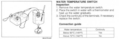

Да,этот датчик короткозамкнутый и на другую температуру.Он только по-виду похож на датчик с радиатора.

Megavolt-2006 писал(а):
Только не пойму,зачем сравнивать датчик в радиаторе с датчиком во впускном коллекторе...
Вопрос стоял так:
Atol писал(а):
Serg писал(а):
А номер его в экзисте можешь сказать?
Нарыл немного про температурный датчик-
18840D SWITCH,WATER THERMO - Термовыключатель
в книжке он называется темперературный переключатель, (больше ничего)
находится он внизу радиатора с внутренней стороны, на правое колесо смотрит, 2х контактный...
но потом почему-то всплыл датчик во впускном:
Atol писал(а):
А экзист за него говорит,что это датчик включения вентилятора - http://www.exist.ua/price.aspx?pid=A8C00B22&sr=-4
Я было подумал, что с номером промашка вышла, т.к. J5653012 (а не 10, как на картинке) - это тот самый
радиаторный датчик. А теперь еще и это:
Atol писал(а):
Нашёл я этот датчик в последнем воркшопе WSM-88.
Как говорится, "я с вас фигею, дорогая редакция"... %)
