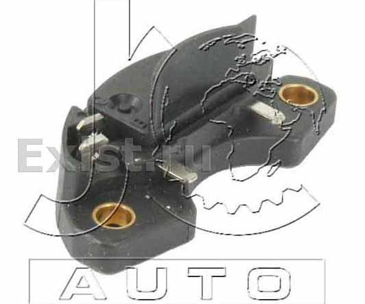

Подскажите на коммутаторе родном есть 2 разьема.
Который из них +, а который -????
Вот фото коммутатора. Подскажите срочно плиз!!!
.JPG
.JPG [ 39.09 | Просмотров: 12590 ]
06 дек 2009 15:13
Сообщений: 1205
Откуда: Тридевятое царство
в кругляшке пилюсик ибонитовый :)
06 дек 2009 16:31
Сообщений: 1495
Откуда: г.Москва САО
Автомобиль: Suzuki Liana
Баллы репутации: 22
Я говорил про другие контакты :) С теми контактами все ясно, их не перепутаеш. А вот на верхних маркировок нет.

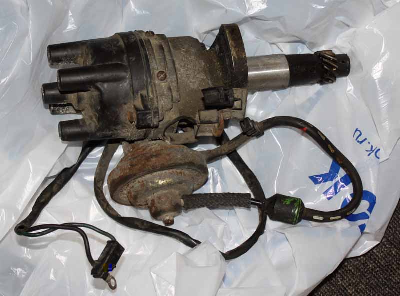

Починил я машину.
Точнее в съездил в сервис, мы с мастером вначле хотели разобраться со старой схемой (с советским коммутатором), но оказалось что там слишком все намудрено(залито герметиком), похоже там и в правду собрана схема для перехода на русский коммутатор. Решили поменять трамблер, вставив в него родной коммутатор.
Машина завелась с пол оборота, подкорректировали зажигание. Проверить особо не успел т.к столько снега навалило что разогнаться не реально.
Трамблер от инжекторной подошел как родной, но на вакуумнике 2 шланга цепляется. Вот 1 заглушил и подключился как на родном.
Думаю теперь куда 2 цеплять? И использовать ли тот клапан см.фото.
Завтра буду тестировать, когда поеду в родной город.
По цене отдал 1200р. Считаю что бюджетно т.к пришлось повозиться. Сделал бы сам, но погода.....
1.jpg [ 67.35 | Просмотров: 12519 ]

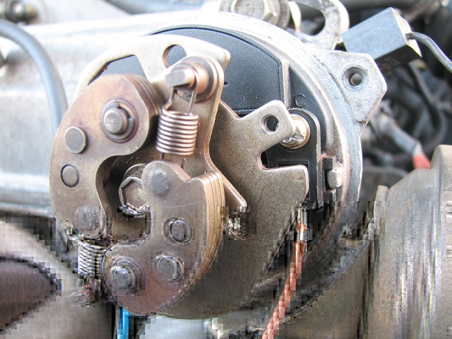

08 дек 2009 16:09
kphy писал(а):
У меня трамблер стоит от инжектора, там вакуумник больше и имеет 2 выхода. Возможно что тупеж именно в нем (не хватает силы двигать мембрану вовремя). 1 трубка заглушена.
верхний патрубок дает опережение, нижний - наоборот, позднит.
так что сейчас все правильно, не надо наоборот делать.
единственное - это освободить нижний штуцер, не глушить его вообще.
п.с. тот зеленый демпфер идет в цепи, которая "позднит", так что его тоже не надо ставить.
а если поставишь его в разрыв верхнего патрубка - будет именно тупеж при резком ускорении.
п.п.с. - обязательно проверь центробежный механизм опережения, он частенько закисает, эффект тоже в тупеже проявляется.
IMG_5072.jpg [ 182.62 | Просмотров: 12498 ]

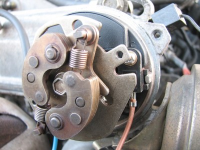

08 дек 2009 17:32
kphy
на фото видно, что коммутатор за центробежным механизмом.
снять нужно только крышку трамблера и он перед тобой (на фото именно он).
угол поворота механизма около 20 градусов, пружины должны легко возвращать в исходное положение.
большие люфты недопустимы, т.к. иначе будет неустойчивый холостой ход - постоянное плавание в пределах 50-100об.

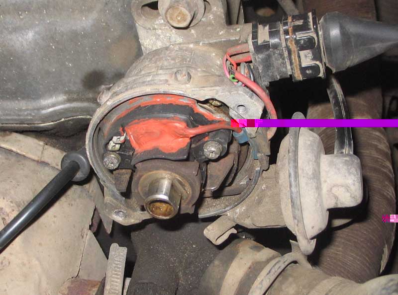

Вот фото старого трамблера(с переделанным коммутатором).
Кстати кто что посоветует сделать с насосом стеклоомывателя? Как его проверить?
Снимать бачек? Но тогда придется снимать бачек с антифризом(или его отодвигать) т.к они плотно друг к другу находятся под изгибом.
2.jpg [ 85.55 | Просмотров: 12463 ]
