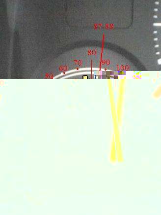

вобщим миниотчёт
сменил термостат наконец то на горячий, кто читал на прошлой странице тот в курсе что мой внезапно открылся и больше не закрывался.
вывод номер раз, внутри в контурах у меня плавает какоето дерьмо, после сливания в канистру ОЖ и заливания обратно в радиатор на дне остался какойто чёрный песок мелкий.
вывод номер два, термостат заклинил в открытом состоянии потому что в него попал шмат какого-то чёрного говна который заклинил тарелку и он не закрывался.
вывод номер три, термостат на 91 градус хорош :) пока стрелка не оказалась правее центра радиатор был холодный.
.jpg [ 19.79 | Просмотров: 7301 ]
теперь у меня так же как на фотке после прогрева стрелка стоит, а нарисовано так как было.

С обратной стороны платы вокруг отверстия нужно немного снять токопроводящий слой фольги(он там такой же как показан стрелкой под номером 2).
Если этого не сделать,саморез может замкнуть корпус кренки с фольгой на обратной стороне платы,кренка будет сильно грется,циферки гореть не будут :( .
За электролитические конденсаторы я уже писал,их нужно перепаять на другую сторону платы(это два бочонка отмеченные цифрами 1 и 2),со стороны индикаторов(спереди)они будут мешать,для этого нужно уметь держать паяльник в руках :) ,если нет такого опыта,лучше попросить человека который сможет это сделать,не повредив дорожки и не навешав "соплей".
2.Теперь самое главное,при подключении провода к приборке нужно строго соблюдать инструкцию вот отсюда: viewtopic.php?p=267748#p267748
md писал(а):
!!!!!!!! На фото плохо видно!!!! Между проводом и печатной платой проложены изоляторы из прозрачного пластика, чтобы +12, который мы подаем перемычкой на геркон, не пошел по дорожкам туда где его не ждали ))))
Внизу на фото видно три болтика к которым подходят провода.
Под два болтика отмеченные стрелками нужно обязательно подложить изоляционные шайбы,чтобы провод имел контакт с болтиком,но болтик не имел контакта с дорожкой под ним.
Я нашел у себя подходящие по размеру шайбочки из текстолита,но можно и из другого изоляционного материала приспособить(например как на фото).
На нижней фотке показал как подключить БК к разъему родных часиков.
Провод на форсунки можно подключить на выбор,либо к разъему ЭБУ в салоне(контакты 3E или 3C),или под капотом,к одному из двух желтых проводов(на фото).
Вот собственно и все,ничего сложного,просто соблюдайте все выше написанное.
