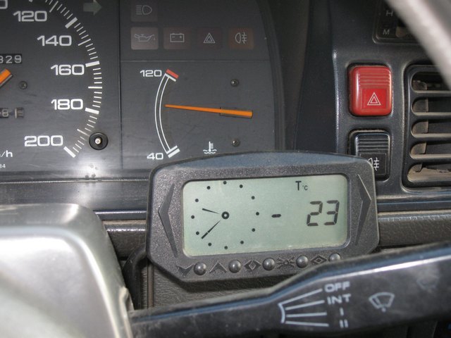

После публикаций о БК ,поставил-таки себе БК- 21(3 года валялся после москвича). :Yahoo!: Единственное,не подключил датчик скорости,куда-то запропастился . Зато температуру показывает.
IMG_1489.JPG [ 64.27 | Просмотров: 7644 ]
Mazda Demio
рукцию!"(с)

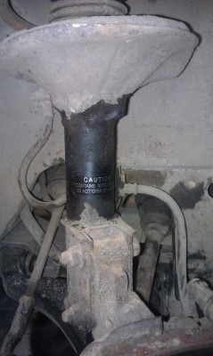

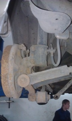

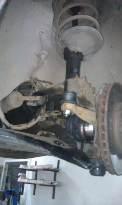

всем привет. поменял сегодня шрус (шлицов кстати 25-26) рулевой наконечник, все стойки стабилизатора. осталось ещё один шрус поменять. Выехал ощущения как после зубного. Хотел у вас спросить про стойки амортизатора - они у нас разборные?
прикладываю немного фоток из сервиса.
Судя по фото передней стойке- конец. :pardon:

Вагоновожатый писал(а):
Думаю что всем четырем конец... вот и думаю какова цена вопроса. Не скажите какие они у нас масляные или газовые?

pwl, стойки не разборные! Цена вопроса - я брал токико, в круг за 4 стойки вышло около 9 тыщ

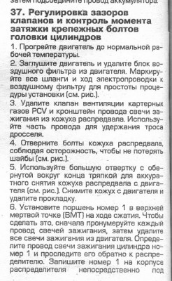

garaj207 писал(а):
А регулировка клапанов вроде всегда на холодную (+20) делается
Скачай воркшоп,почитай внимательно,и не пиши больше такую ересь.
Перевожу текст подчеркнутый красным.
Прогрейте двигатель до нормальной рабочей температуры

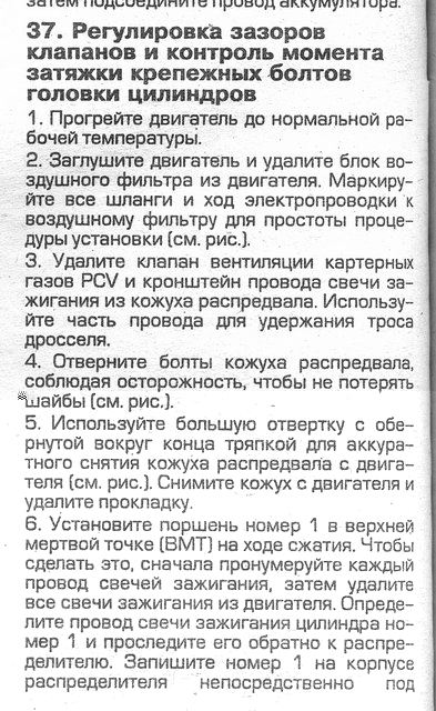

Megavolt-2006 писал(а):
А тут и переводить не надо. :)
