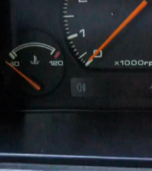

Просьба: по возможности кто нибудь выложите фото показометра температуры, чтоб стрелка была в крайнем левом положении. Хочу сравнить со своей. Есть подозрение что стрелка смещена. Желательно фото от нескольких машин.
Сергей,посмотри у меня в профиле кино про термостат,там вначале(примерно на 15-той секунде) хорошо видно и показометр и положение стрелки(при воспроизведении жми на паузу в интересующем месте).
Можешь еще найти на ютубе похожие видео с GD,для сравнения,здесь в теме где то были ссылки,когда шел разговор какие лампочки должны загораться при включении зажигания.
видишь вон там слева под цифрой 40 есть штырёк ограничитель
вот на него стрелка и ложится. поэтому у всех одинаково должно быть на холодном.
проверять надо по прогретому, грешь, и ставишь стрелку чтоб была чуть правее центра согласно цифрам на термостате.

gruzdev_f у меня есть такая приборка, штырька на ней отродясь не было, так что у некоторых немного другая калибровка
Штырька такого нет. Сравнил стрелку с видео Юры и у себя, один в один.
Дело скорее в самом датчике. Завтра заменю.
Комментарий к файлу: ФОТО С ВИДЕО Megavolt-2006
